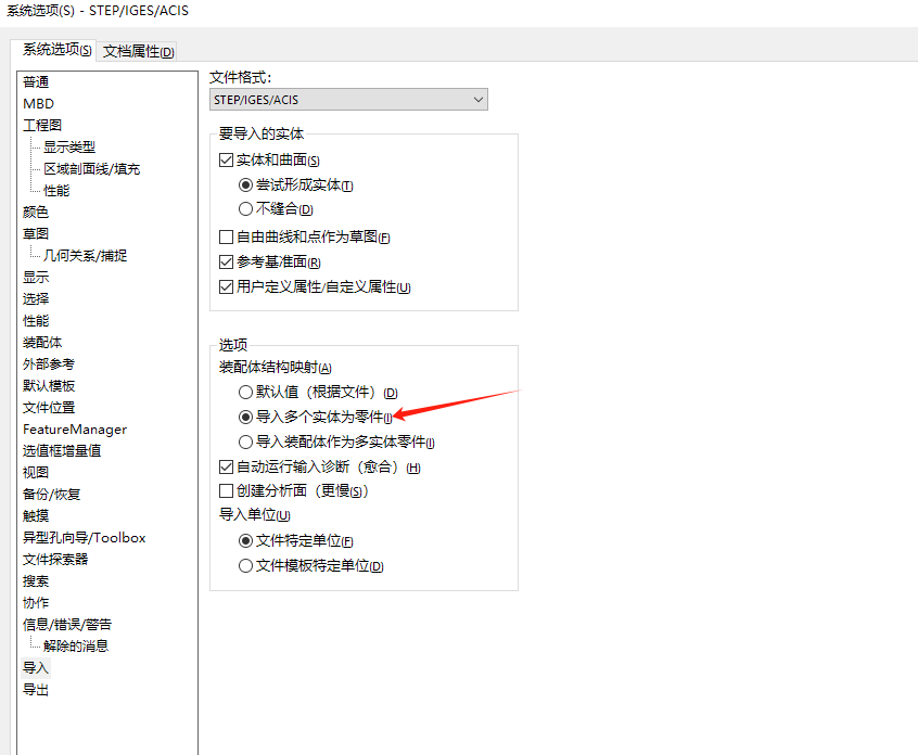

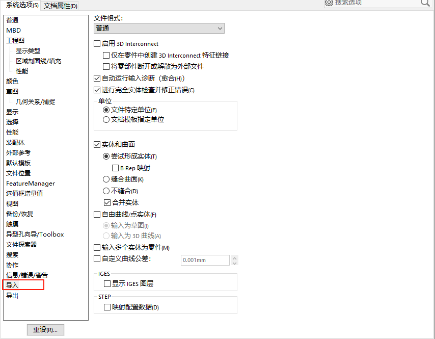

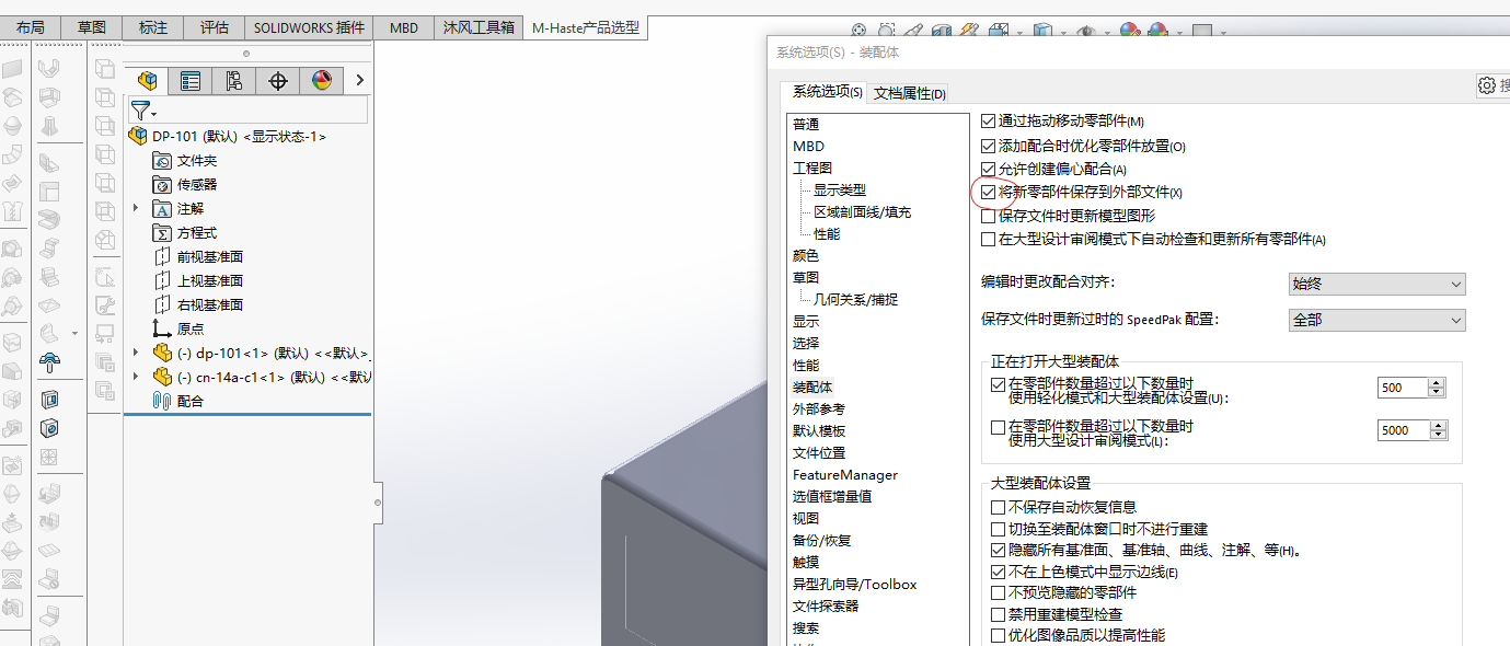

STEP保存后,只会保存最大的装配体,其他零件和小的装配体都不会保存。是啥原因?有大佬知道吗?6 k% a# w( q, ?
不是step 的问题,2024版本的SOLIDWORKS,是软件的问题,STEP是怡合达官网的。
这个也设置了
这个也设置了

 楼主| 发表于 2025-6-24 09:57:46 | 显示全部楼层
Dcrui 发表于 2025-6-23 16:35) p* M+ i6 M+ B' q3 E2 @
是不是没 解散特征
  o9 w8 f% ]9 G3 X  W特征解散了,是设置原因,恢复出厂设置了,然后就好了
 楼主| 发表于 2025-6-24 09:58:52 | 显示全部楼层
吾勿信天 发表于 2025-6-23 17:20+ w$ g1 V& ?% ^: P
不懂,设置问题的话,重设恢复出厂设置试试。
# A1 b% q9 {2 O. v- M实在没找到怎么设置的,恢复设置了,然后就好了,有效果,其他设置又要重新设置了: t  t1 [9 W  W" X1 N7 s
