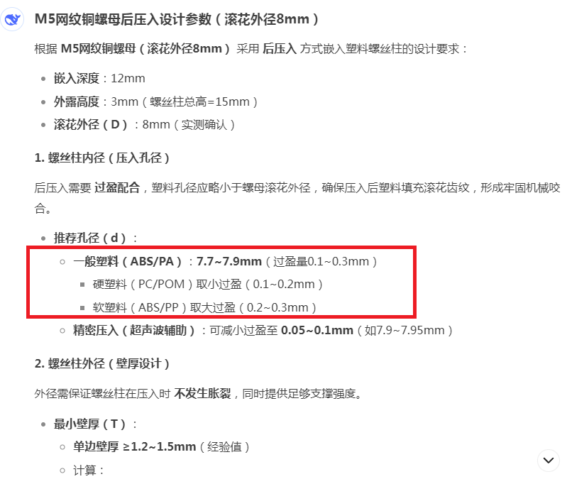

这是一位社友用  deepseek 搜索到的结果。我感谢他帮我找到了这个结果,但我看了之后,反而更糊涂了。
请看红方块,它的意思是“一般塑料”分成硬塑料、软塑料,ABS 属于软塑料,那么 PA 呢?这种表达丢三落四,有强烈的拼凑感。所以我连这个答案的其他部分也不相信了,宁可直接看原始资料。

实际上pa材料和PC材料都是硬塑料,因为现阶段的基于大规模语言模型的架构下的生成式AI,它就是一种统计模型,他是在猜测文字生成概率,它不是真的去有对这个知识有什么理解?没有的,它就是统计拟合。

就是搜索引擎加语义推理。比如搜到两个结果,一个说塑料应该开 0.1-0.3 的孔,另一个说塑料包括 ABS 和 PA,于是AI 就说:“塑料(ABS/PA)应该开 0.1-0.3 的孔”。
但是语义推理哪有这么简单呢?更不要说搜到的结果本身也有错误、片面、自相矛盾之处。
所以表面上看是节省了你的精力,其实只节省了一些低级脑力劳动,却给你一个不可控、不可信的东西。
