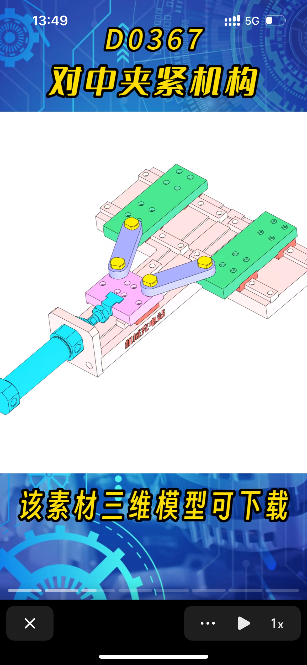

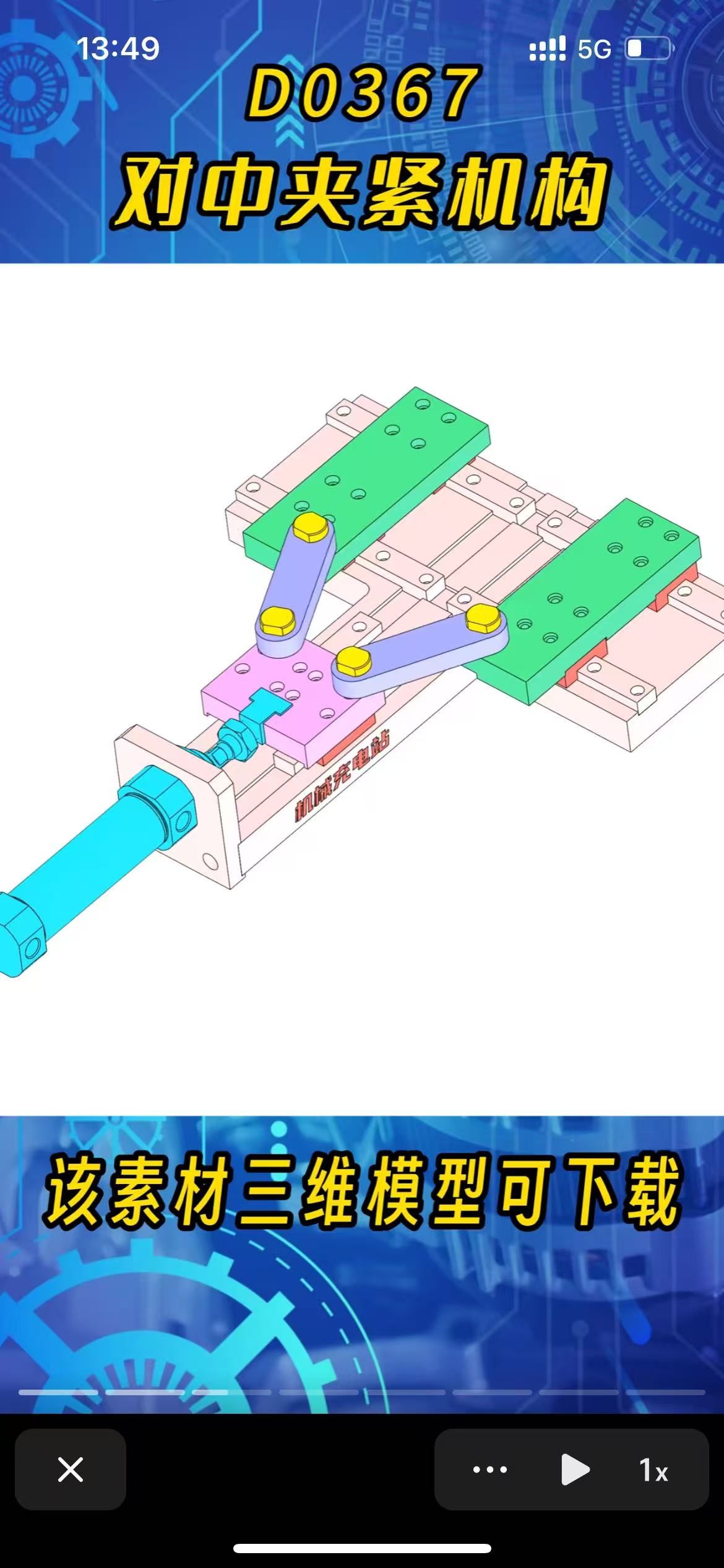

IMG_9469.png 请教一下,一般这种连杆机构铰接处都用什么连接,如果杆件较小放不下轴承,除了塞打螺钉还有什么
发表于 2025-5-28 07:03:18 | 显示全部楼层
直接柱销呗
发表于 2025-5-28 07:16:15 | 显示全部楼层
哪个平台?
发表于 2025-5-28 07:52:59 | 显示全部楼层
圆柱销之类的吧
发表于 2025-5-28 08:25:46 | 显示全部楼层
打销子
发表于 2025-5-28 08:28:44 | 显示全部楼层
这个机构我怎么一眼看过去挺卡的,实际做出来应该是不能用的吧
对啊,起码滑块板那个铰接销应该放在两导轨中间位  发表于 2025-5-28 09:52
发表于 2025-5-28 08:46:06 | 显示全部楼层
加工进度高,装配手艺好没问题
但是很少有这样的公司
至少我这里装完肯定动不了
发表于 2025-5-28 08:46:33 | 显示全部楼层
加工进度高,装配手艺好没问题
但是很少有这样的公司
至少我这里装完肯定动不了
发表于 2025-5-28 09:13:24 | 显示全部楼层
目测这个机构会有自锁角,卡得很。
发表于 2025-5-28 09:36:47 | 显示全部楼层
5楼讲的对
