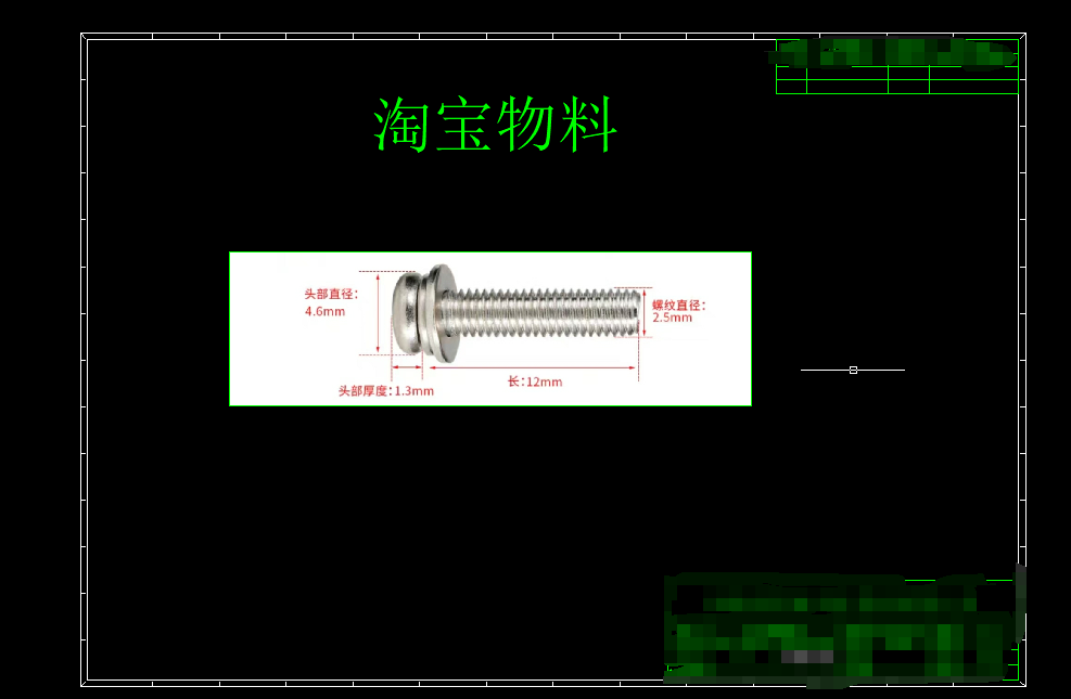

我图省事,问了淘宝客服说没有2D图。我直接贴图打印出图做样品确认有啥不妥吗
淘宝螺丝料为什么不可以这样出图
淘宝螺丝料为什么不可以这样出图

这个不是很复杂,画个简图就是,这种贴图的事情我是第一次见。
一开始我也惊讶,但老师傅跟我说,你直接贴个图得了。然后我就这样做了  发表于 2025-5-19 16:14
昨天想转个pdf到CAD,转完才发现是贴图的pdf,  发表于 2025-5-17 16:13

啥叫专业?啥叫标准化?

你这图框都多余

发表于 2025-5-17 16:14:17 | 显示全部楼层
采购表格很多都是贴图,,,贴图纸的都很少。
发表于 2025-5-17 22:11:29 | 显示全部楼层
你可以试试,打印出来图片是不是糊的,除非用彩色打印
发表于 2025-5-19 08:50:37 | 显示全部楼层
我也这样完过但是都是比较复杂的订货图 ,一般都会初步画个大概,贴图只是为让采购更清晰  这个不如直接发淘宝链接更直接。
先淘宝买回来确认能用,然后样品确认封样。  发表于 2025-5-19 16:17
发表于 2025-5-19 09:15:26 | 显示全部楼层
画个简图要不了几分钟
是,以后还是画个简图吧。但这主意不是我出的,师傅说贴个图也行  发表于 2025-5-19 16:16
