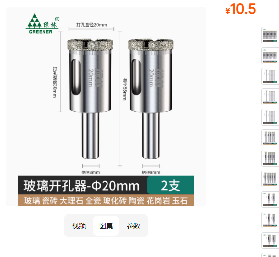

开孔器+手枪钻搞定!
' t+ u1 y1 ]" V! Q7 _$ N钻的时候先斜着钻出印子后再垂直钻,我家花盆就自己搞定的,第一个垂直钻不进差点搞裂了!记得用矿泉水瓶加水!- T: j0 H% W1 A! m
谢谢,我虽然与图纸打了几十年的交道,对这些电动工具我还真不敢用也不会用哈,家里也没什么工具,去年从网上买了一个手工刨子想刨一下菜板还一直没用呢,每次切菜菜板下都得垫抹布  发表于 2025-5-14 08:39
