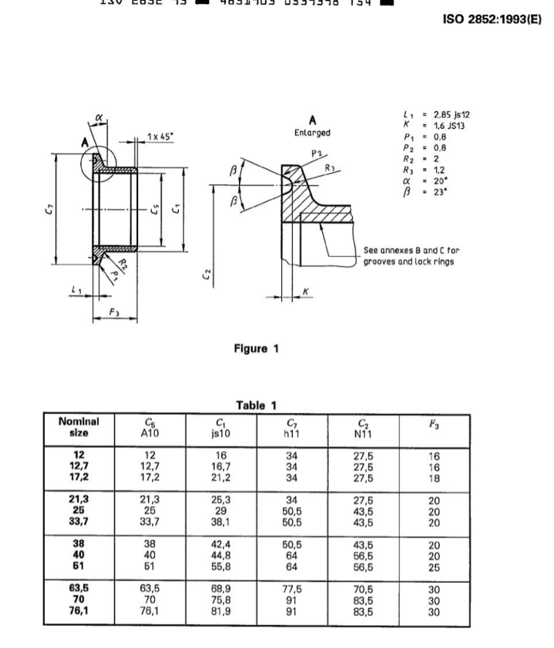

50.5和64的卡盘加工尺寸,谢谢老哥们了

买个回来自己量咯
发表于 2025-5-11 11:32:35 | 显示全部楼层
怡合达上下载
发表于 2025-5-12 09:50:49 | 显示全部楼层
找卖货的,问他们
发表于 2025-5-12 10:23:37 | 显示全部楼层
如图
