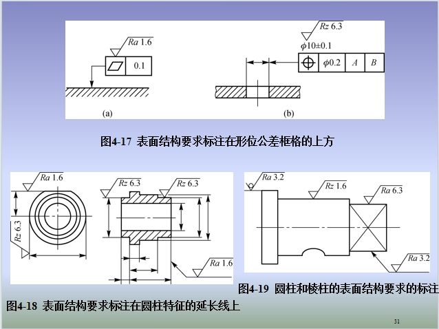

发表于 2025-4-11 22:36:53 | 显示全部楼层 |阅读模式
退休两年没画图,没想到粗糙度现在是这样标了,社区有多少人跟我一样不知道

GB/T 131-2006  2007年2月1日实施

发表于 2025-4-12 07:45:57 | 显示全部楼层
我们还是用老标准,因为本来软件中的粗粮度符号就够大的了,还再这样,更不适用了,只要不与国外交流就没必要这样标

发表于 2025-4-12 08:34:08 | 显示全部楼层
以前怎么标注的
以前按GB/T131-1993《机械制图 表面粗糙度符号 代号及其注法》  发表于 2025-4-12 09:01
发表于 2025-4-12 08:48:04 | 显示全部楼层
学的时候都是标在三角型上方的,1几年刚工作的时候被说要跟上时代,花了点时间看了一下当时现行的国标,后面都改成这种了。右上角标其余粗糙度的也变了,“其余”两个汉字没了,变成括号加对勾

发表于 2025-4-12 08:51:06 | 显示全部楼层
GB/T 131-93 我还是用这个老的,新的这个台占地方了

Ou-Shoukann 发表于 2025-4-12 08:25
我想知道大神之前是怎么标注的
