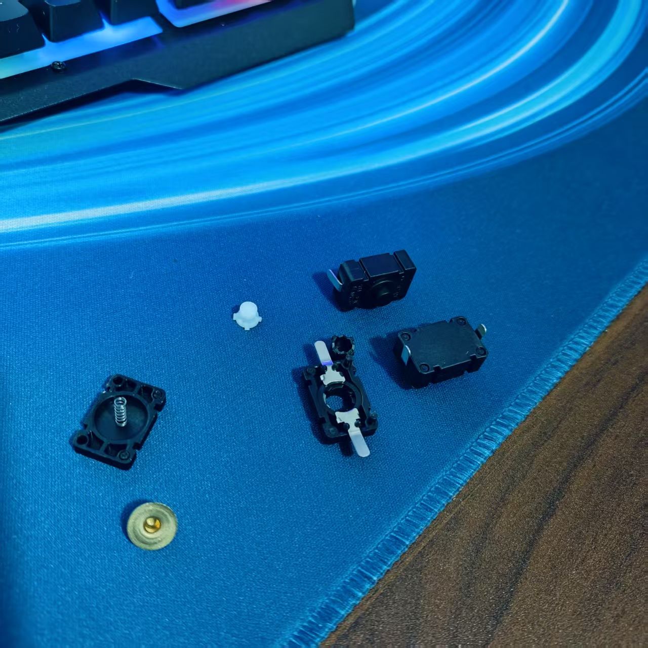

这样8个配件的装配机设计,带铆压四个点和检测两个针脚,1出2.大伙一般收多少钱?
补充内容 (2025-4-1 09:29):
看了下大伙的价格,相互差别挺大的,但是最低也是1.5W以上,这个项目难倒是不难,分割器单机应该是可以完成,工期的话晚上搞大概15个晚上左右,但是客户要求700一个件,我觉得还是低了点,有点拿不定主意

这个装配机是怎么上料?自动理料上料的话,没有100万,这个机器搞不下来的吧?
当然是振动盘上料撒,硬件成本也就几万块钱  发表于 2025-4-1 12:30

设计费700一个件 共8个零件 设计费5600  我擦这费用公司还要养设计师吗,直接外包设计。你这负责拆图和问题解决吗?
这就是别的公司的产品啊,叫我给他搞图纸  发表于 2025-4-1 12:31
