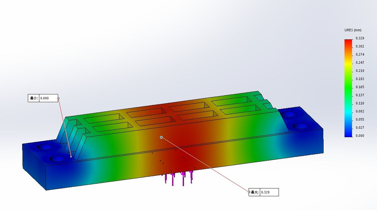

目前遇到一个大转盘需要个压机,由于转盘直径大,所以,压机四个立柱的跨距很大。(图中可见),上横梁我用了SW静应力分析。请大佬们帮忙看看强度是否符合,应该怎么看?,是否设计计算有误,冗余了?
采用了2个缸径220的油缸,压力18Mpa时,总出力F总为1370000N(137吨)。由于四立柱跨距很大,中心距2400*350。上下横梁板厚240还设计了加强筋。
4个立柱的强度校核:直径160,螺纹M145*4,单个立柱受力F=F总/4=342500N,立柱最小直径按145时面积A=3.14*(0.145/2)²=0.0165m²,则拉伸应力
σ=F/A=342500/0.0165=20.8Mpa。小于45钢的屈服强度355Mpa。

上横梁应力图解
上横梁应力图解
上横梁位移图解
上横梁位移图解

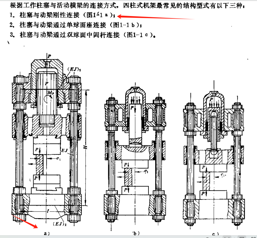

鱼肚梁设计方法,可以参考一下。
典型的四柱式 液压压力机框式结构 框架计算时是先要对整体结构受力分析。
就是把 油缸最大输出压力纳入计算。计算出最大变形处 最大弯曲
第二 这四柱框架式结构的 各个部件连接关系弄清楚,再进行折算
如果机架变形量 超过你设计的精度 要进行局部加固

发表于 2025-3-26 13:19:55 | 显示全部楼层
你都做静应力分析了,就出的应力应变位移图,哪个地方不受力应变小,就减少那个地方的厚度或者料位就可以,就看颜色安全的地方都去掉也没事,不用那么厚的实心的
你得看看你这个设备准备用多少年,然后预留一定的安全系数基本上就差不多了,比如1.5或者1.2  发表于 2025-3-26 13:54
没达到屈服值就可以,位移的话可以看看你这个材料的应力曲线,不超过弹性变形我这边觉得没问题,你这么厚才变形0.3mm,我感觉可以忽略不计;这个模拟就是模拟一次的变形量,得根据使用寿命和使用频率确定会不会疲劳  发表于 2025-3-26 13:52
你好,应力图中间位置才50Mpa没到达屈服值,但是位移图中间是0.3mm的位移,这个不知道是运行几次后的变形量还是一次的变形量。  发表于 2025-3-26 13:42
发表于 2025-3-26 13:47:44 | 显示全部楼层
首先约束要设置对,不对的话算出来的结果和实际不符。
