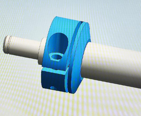

抱轴工件留一点不开口,作用是?求解惑!
发表于 2025-3-17 10:07:25 | 显示全部楼层 |阅读模式
抱轴锁紧,为什么还要留一点不开口?感觉全通也没什么影响

画错了吧,那个圆台后画的吧,要不问一下画的那个人
发表于 2025-3-17 10:14:20 | 显示全部楼层
不留开口怎么夹的紧
补充内容 (2025-3-17 13:31):
开口被前面的固定了怎么夹的紧,又不是很长?
不开口,怎么夹不紧了,  发表于 2025-3-17 11:34

不知道你的使用工况,反正我之前有用过200RPM的也都是直接全开掉,也没问题,
就凭感觉来说,意义不大,如果是间隙装配,留不留加紧后都是偏心,如果是紧配的,留了也没啥意义啊
2000RPM  发表于 2025-3-17 10:25

要用螺栓紧固的

担心破坏孔的形状尺寸吧?因为切通之后孔的公差就保证不了了

 楼主| 发表于 2025-3-17 14:13:55 | 显示全部楼层
|cyzy6388发表于 03-17 11:41不全开口不好吧,怎样夹紧啊
能夹紧,开口与不开口之间是有槽的,拧紧开口处不影响未开口的孔
