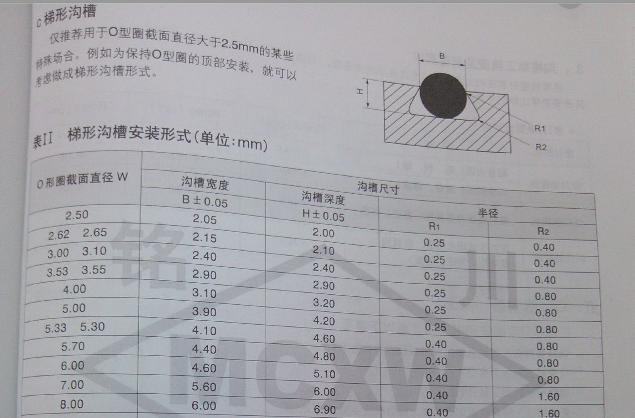

如题,最近在做一个罐体搅拌,底部法兰面需要做一个静密封,然后领导看到有一种斜槽的沟槽形式,让我在网上找一下标准,找了一天多GB和手册都翻了,好像没有找到相关的设计标准,所以发个帖咨询一下各位大佬。

是这样吗
铭川样本,你查查看,这个章节基本上就这么多,  发表于 2025-2-19 15:12
这是哪本手册上的资料?  发表于 2025-2-19 14:58
 楼主| 发表于 2025-2-19 13:06:20 | 显示全部楼层
是的,这个标准是哪里有啊,大佬可以给我份完整的吗
铭川样本,你查查看,这个章节基本上就这么多  发表于 2025-2-19 15:13

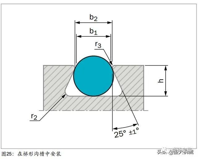

 楼主| 发表于 2025-2-19 13:31:19 | 显示全部楼层
yharon 发表于 2025-2-19 13:27
搜一下燕尾槽看看喃
各种标准网站都搜过了,甚至还用ai搜了,给了一个公式但是看着不太对劲

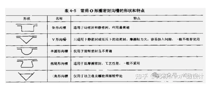

发表于 2025-2-19 18:39:52 | 显示全部楼层
干嘛要用燕尾槽呢,矩形槽不好嘛
 楼主| 发表于 2025-2-19 18:48:07 | 显示全部楼层
荒謬 发表于 2025-2-19 18:39
干嘛要用燕尾槽呢,矩形槽不好嘛
是的,还是矩形好用,看了一下这个标准,感觉密封性能都不好保证,而且明确说明了是顶盖下面才使用,为了防掉落,便于装配才设计的,已经和领导解释清楚了,同时也学到了,感谢各位大佬解答。

有个前苏联标准,截面积是Oring的0.9好像,以前做军工潜水艇的教授讲过一嘴。具体需要核实。
发表于 2025-2-20 11:13:29 | 显示全部楼层
可以参考一下这个链接https://www.doc88.com/p-8741765195272.html
