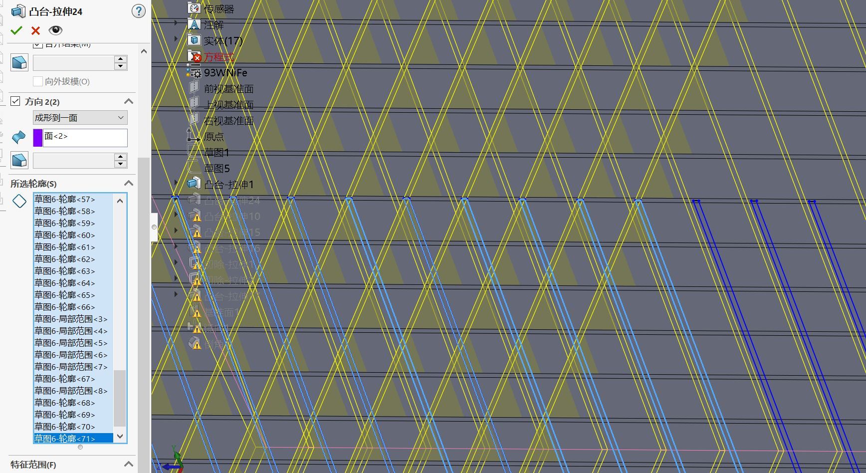

SolidWorks里面,拉伸模型所对应的草图进行修改后,拉伸凸台就变红,此时实体体现不了
然后我把拉伸凸台命令删掉后,再次拉伸时,发现无法选中草图,我只能选中草图中的轮廓倒是可以,草图里面有128个小长条孔,我是一个个的选中小长条孔,后面还有256个小长条孔结构,如果再次遇到这种问题,那效率太低了,就是不知道为何删除拉伸凸台命令后,再次进行拉伸时选不中草图?头疼

这几个长条方格的中心是以一点中心,所以看起来是一个锥面排布的
