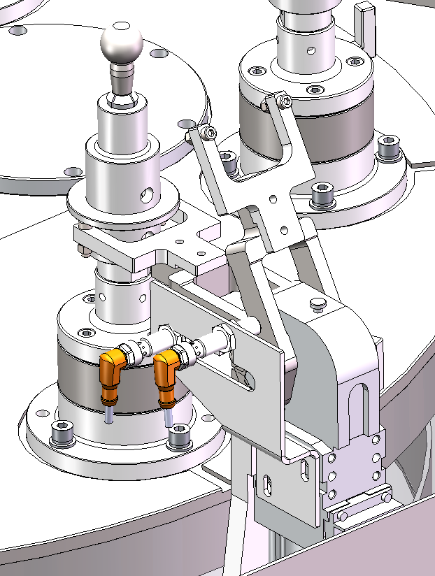

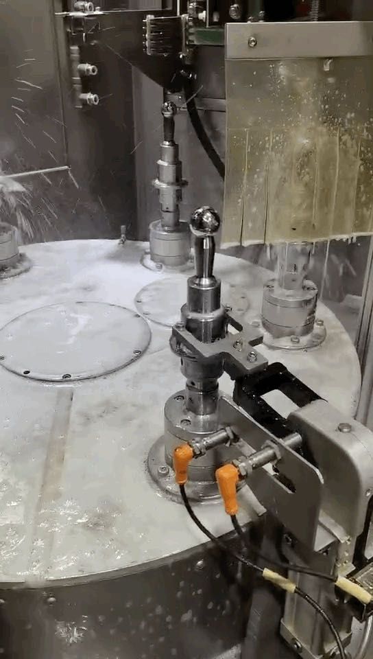

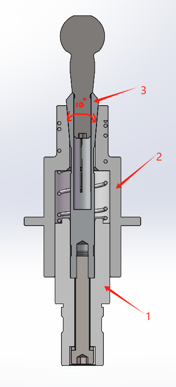

现有一球销零件,因上部分需要进行淬火加工,下端进行夹持,结构如图:1.图中零件1.2采用2Cr13材料,整体淬火处理,硬度约有HRC40左右,零件3采用60Si2Mn弹簧钢调质处理,表面镀铬;
2.零件2和3接触角度为10°;
3.夹具松紧气缸采用亚德客JCK40夹紧气缸,气缸夹紧臂长为150mm,根据资料显示,最大夹紧力约有800N;
4.因进行淬火加工,淬火液会带有一定粘性;
现问题是,在生产中,约走动作4小时左右会出现夹具卡顿,无法下压的情况。

考虑过如下几点原因:
1.淬火液中的氧化粉末导致,但后有在淬火中增加氮气保护,减少氧化粉末产生,但是依然有卡顿现象;
2.斜面接触夹紧方式,有类似莫氏锥度配合,在持续松紧中,会配合紧密,在第一下时需要很大力才能压下;
3.淬火液有粘性,时间长后会在斜面出形成黏膜,导致无法下压;
但具体原因尚未分析出来。

1和2整体淬火后,没有任何加工了?
发表于 2025-1-13 16:20:22 | 显示全部楼层
你这个夹具的功能是什么,是淬火时也夹持着零件吗?
零件1和零件2是需要淬火的,那它们是怎么进行淬火的,是组装前淬火,还是组装后淬火。
你说夹具是谁在卡顿,是气缸在空载时卡顿,还是怎么着。
你的描述完全是一塌糊涂,必须分步骤描述懂不懂。
 楼主| 发表于 2025-1-13 16:20:49 | 显示全部楼层
注册机008 发表于 2025-1-13 16:18
1和2整体淬火后,没有任何加工了?
1.2零件先半精车,留余量,整体淬火后,再精车
