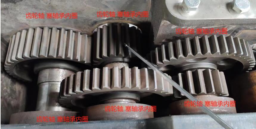

A 齿面渗碳深度0.8-1.2mm,齿面硬度58-62HRC,芯部硬度35-40HRC;
B 调质硬度:HB250-280
C  调质硬度:250-280HBS.
D  调质硬度: 240-280HB;
A-D的顺序是,  液压马达把高转速低扭矩 转化为  低转速 高扭矩的过程(减速器总传动比: 47/17 x43/16 x43/17 =18.7939)
问这几根 外花键轴的, 硬度符合要求吗  (目前看起来硬度好低)
 楼主| 发表于 2025-1-11 23:25:54 | 显示全部楼层
安装方式, 都是 轴的两侧,塞进轴承内圈.
如图
A-D 是从右向左 也是 输入轴-输出轴的方向  发表于 2025-1-12 17:12

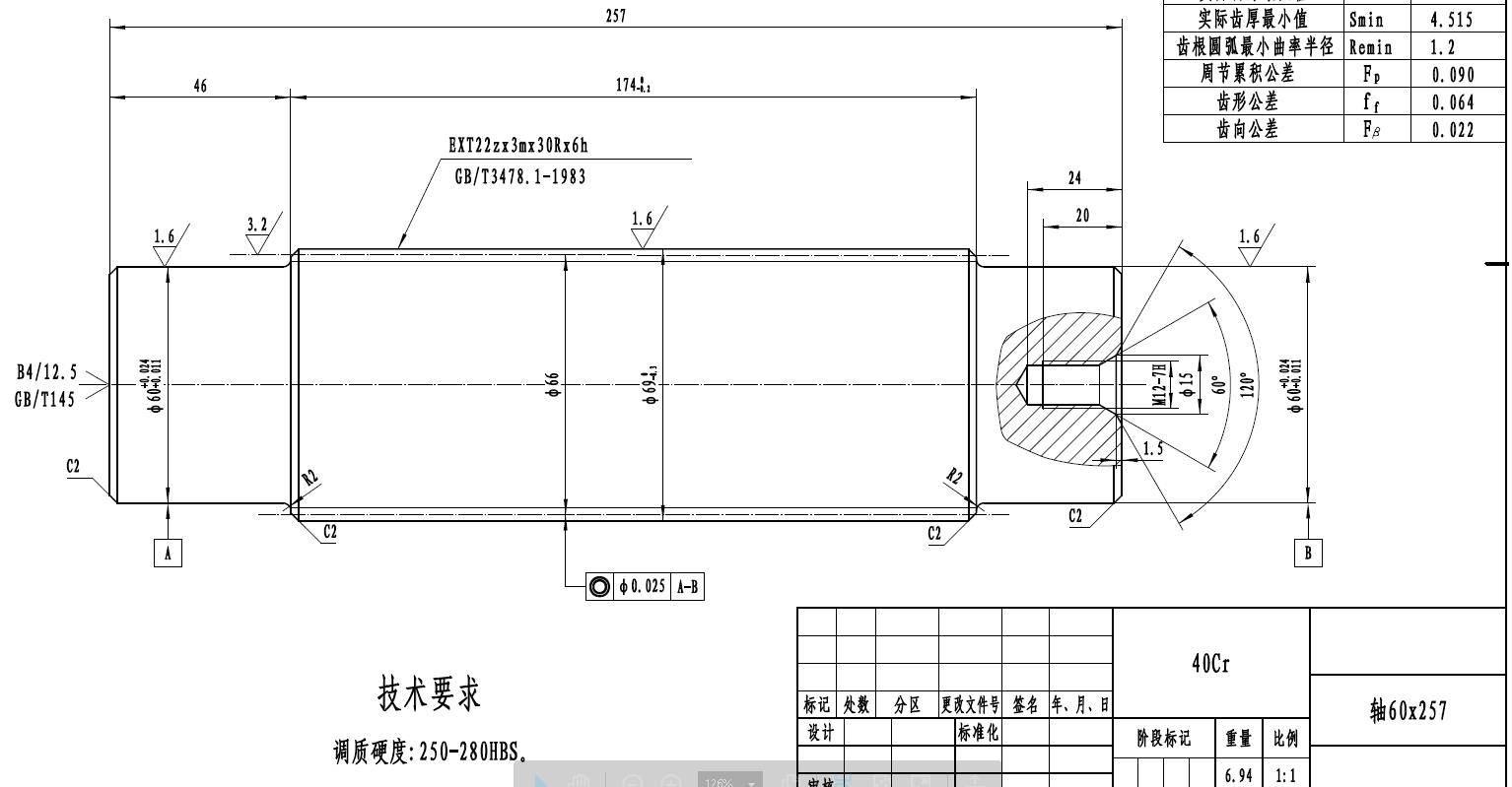

 楼主| 发表于 2025-1-12 17:03:18 | 显示全部楼层
合金结构钢齿轮轴:如40Cr,调质后硬度可提高到320~340HBS。
看了下技术参数,  明明是可以 提到到更高硬度的, 为什么技术要求上 不做要求呢

 楼主| 发表于 2025-1-12 22:11:40 | 显示全部楼层
@冷水黄金
肯定是又取舍的
就是不知道这个齿轮轴  技术要求  只要求这点硬度
是为了保持什么性能考虑
什么考虑,这个就是经济性的问题啊,没什么一定要那么硬,你的硬度是根据什么设计的,这个问题根本在这里,如果完全够用了为什么要更高的硬度!  发表于 2025-1-13 08:29
发表于 2025-1-13 08:17:00 | 显示全部楼层
不知道,我是在机械手册搜的,根据材料和轴直径有个推荐处理和硬度,我就写那个
发表于 2025-1-13 09:30:53 | 显示全部楼层
齿轮硬度、芯部硬度不是要通过计算吗,哪有什么应该不应该,只要在允许的安全系数下齿面接触、齿根弯曲两个都能通过就行,你这个什么载荷条件、材料等都没有,别人没办法评判!但是有一个相对比较的基准就是平键传动,你见过平键有很高硬度吗?配合的内孔有很高硬度吗?相同的材料相同的名义轴径花键传动能力一般情况下大于平键的传动能力的,连普通的平键都没有表面硬化要求,你认为花键需要吗?
发表于 2025-1-13 09:31:05 | 显示全部楼层
 楼主| 发表于 2025-1-13 10:09:15 | 显示全部楼层
xxjjqq414 发表于 2025-1-13 09:31
齿轮硬度、芯部硬度不是要通过计算吗,哪有什么应该不应该,只要在允许的安全系数下齿面接触、齿根弯曲两个 ...
平键
印象中 都是A3钢
载荷条件   5吨履带式装载机, 从2L图示的 左右侧 向最左侧传递扭力.
                最右侧的 液压马达 参数如图
[img][/img]
轴的材料   42CrMo   40cr,  调质硬度  HB 250-280
齿轮的材料   20CrMnTi,  齿轮基本是硬度58-62HRC,齿面渗碳深度0.8-1.2mm
发表于 2025-1-13 11:05:06 | 显示全部楼层
花键轴的齿面又不参与啮合,又不来回滑移,要那么高的硬度干嘛?低点韧性还好一些。
