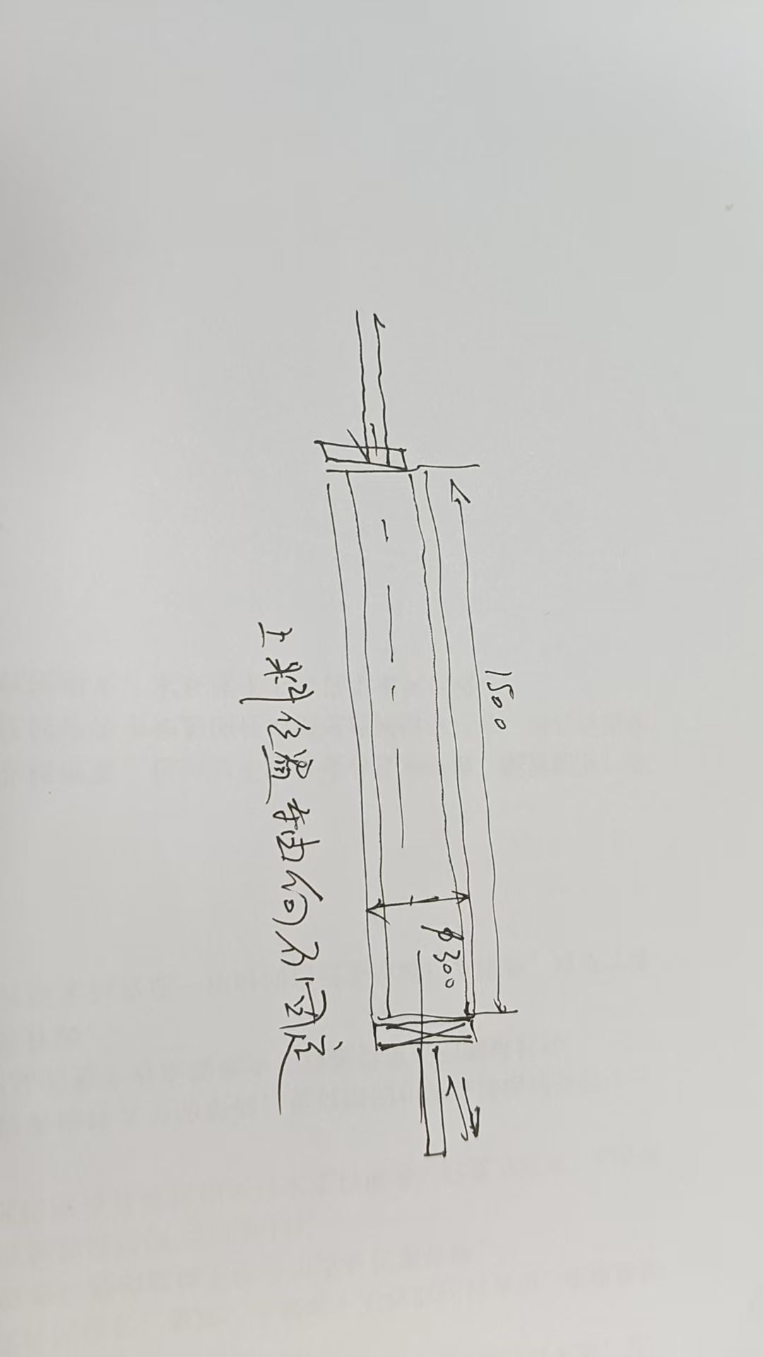

轴类工件外径300,长1500,质量小于等于100kg。想轴向夹紧,两端夹紧机构可移动,夹紧位置不定心,有可能实现吗?

 楼主| 发表于 2025-1-8 09:17:01 | 显示全部楼层
张超子 发表于 2025-1-8 09:15
要看什么样的轴吧
印刷行业的凹版辊
发表于 2025-1-8 09:17:53 | 显示全部楼层
V型铁定位。然后工装夹紧。
 楼主| 发表于 2025-1-8 09:18:39 | 显示全部楼层
这样
发表于 2025-1-8 11:28:45 | 显示全部楼层
不定心,就两面硬顶
发表于 2025-1-8 11:45:07 | 显示全部楼层
某音搜晶棒翻转 可以参考下
发表于 2025-1-8 11:45:26 | 显示全部楼层
某音搜晶棒翻转 可以参考下
发表于 2025-1-22 18:22:05 | 显示全部楼层
如果轴类零件够圆,做锥形块定心即可。
