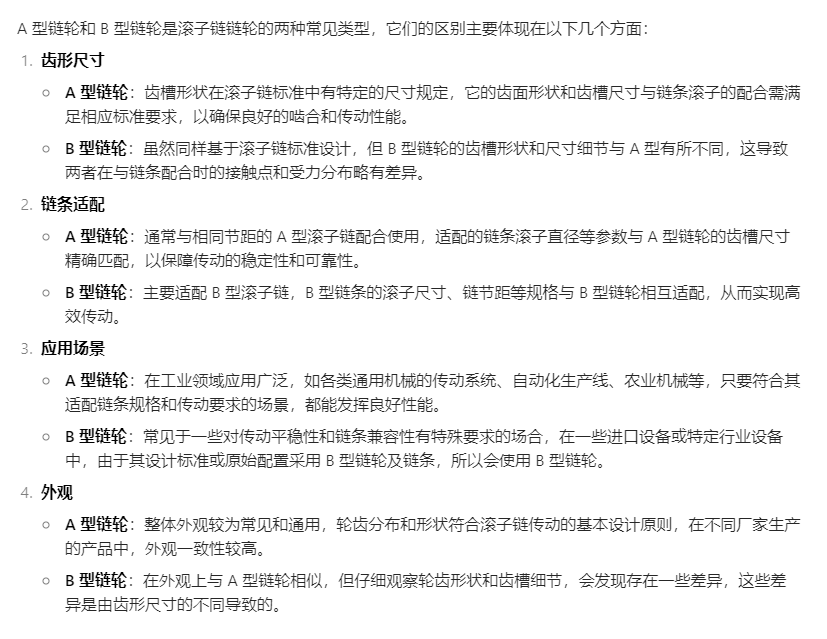

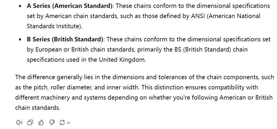

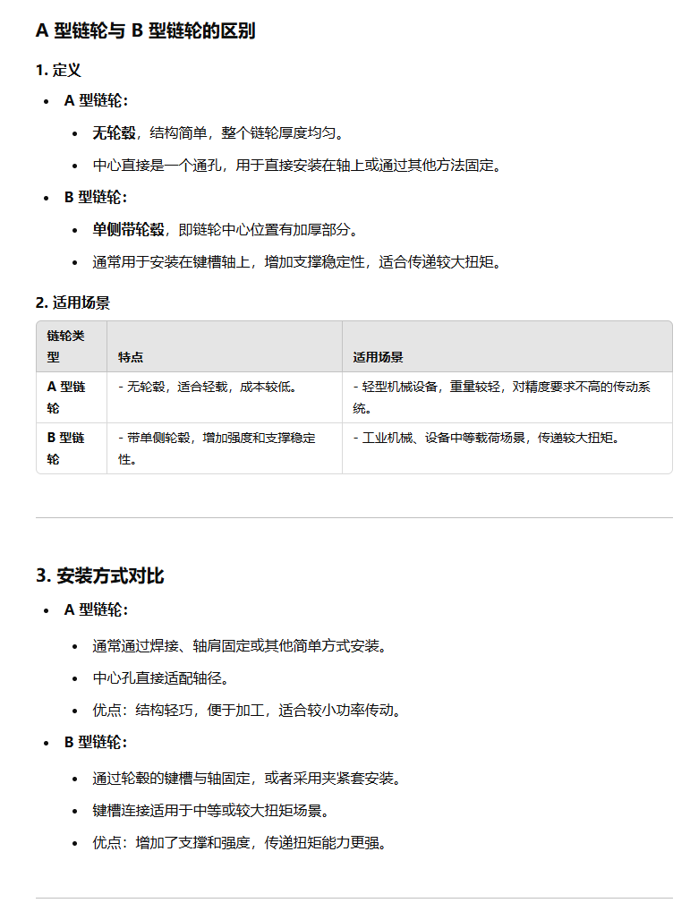

请教以下各位大佬,A,B链号的区别是什么,以下图片是chat和豆包告诉我的答案。第一次听是是否带轮毂。
发表于 2024-12-30 22:54:13 | 显示全部楼层
你确定你用的是正版的chat吗
还不止,还冲会员了,看来还是英文更准  发表于 2024-12-31 08:36

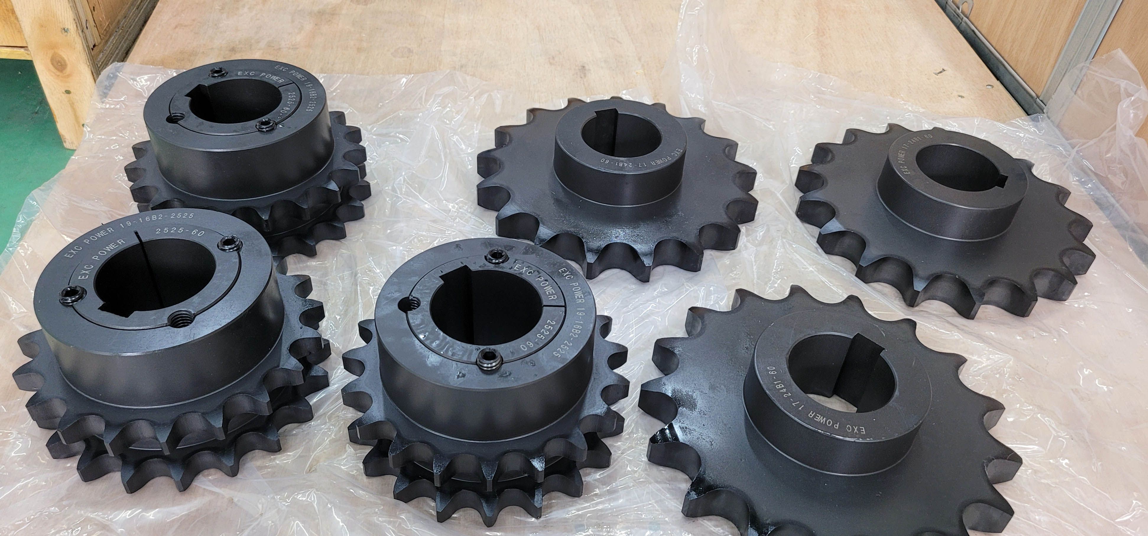

链轮
链轮
