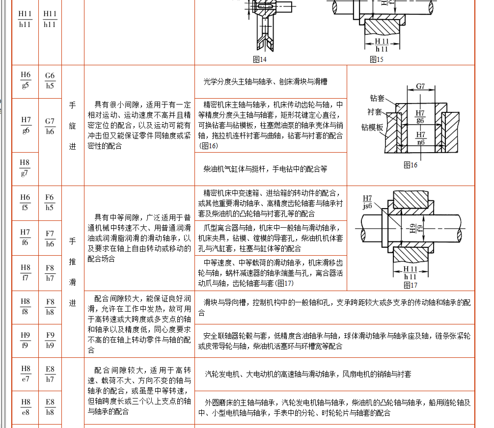

两个零件普通工人用手进行装配,不借助工具,比如锤子等,需要这两个零件的最小间隙公差是多少,1丝还是2丝,即孔比轴至少大1丝或者2丝?有没有知道的师傅

发表于 2024-12-24 08:33:34 | 显示全部楼层
查手册,从压力机压入、铜锤打入到手旋入及手推轻进都有配合公差可以参考

发表于 2024-12-24 10:43:17 | 显示全部楼层
手册上有说明,基孔是H8/e7基轴是E8/h7
