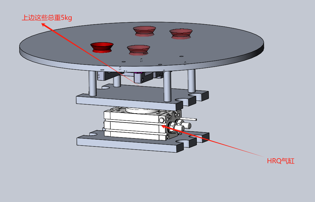

如图片中所示,旋转气缸带动一些加工件,没有偏心,算上其上的产品总重5kg,需要选多大规格的旋转气缸,谢谢
旋转气缸上边一些东西,总重5kg左右,没有偏心

发表于 2024-12-11 07:19:27 | 显示全部楼层
还有你的盘的外径是多大?

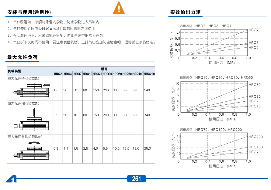

发表于 2024-12-11 08:19:39 | 显示全部楼层
转动惯量,角加速度,算负载力矩,选缸径,定型号。
发表于 2024-12-11 08:19:44 | 显示全部楼层
查型录,计算

还有你的盘的外径是多大?
盘外径330mm,厚度8mm,铝件

发表于 2024-12-12 15:58:12 | 显示全部楼层
天朝不和谐 发表于 2024-12-11 11:23
大佬计算的结果大概是多少,我想佐证一下自己选的,感谢
你的工况条件不足呀,回转角度,时间,角加速度这些都没有。你就按照亚德客上面的提示计算就可以了
