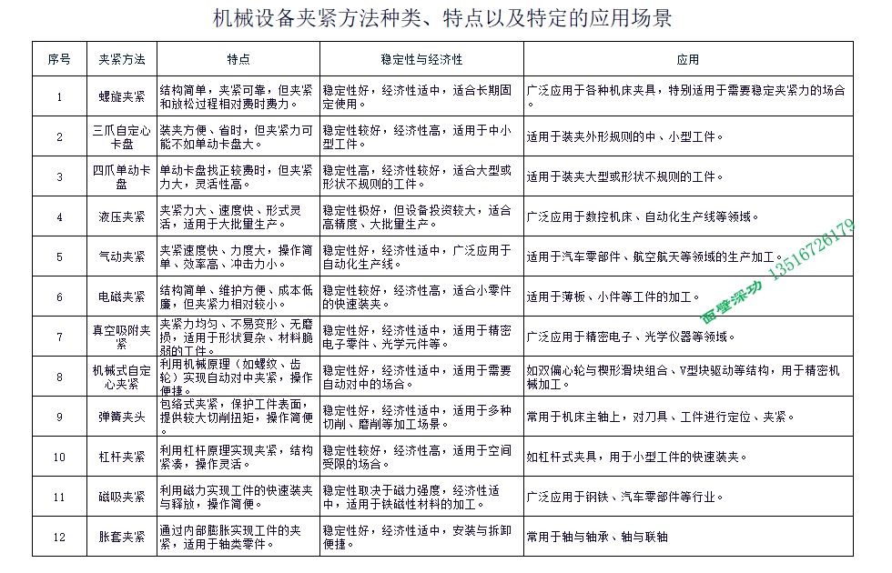

今天分享的是:机械设备夹紧方法(详见一览表)
在机械工程中,夹紧技术作为确保工件稳定、精确加工的关键环节,其重要性不言而喻。随着科技的进步和工艺需求的多样化,各种夹紧方法应运而生,各有千秋。为了帮助广大机械工程师更好地了解和选择适合的夹紧方法,这里整理了这份“机械设备夹紧方法一览表”。
本表从夹紧方法的种类出发,详细列举了包括螺旋夹紧、三爪自定心卡盘、四爪单动卡盘、液压夹紧、气动夹紧、电磁夹紧、真空吸附夹紧、机械式自定心夹紧、弹簧夹头、杠杆夹紧、磁吸夹紧以及胀套夹紧等在内的十二种主流夹紧方法。针对每种方法,我们都从特点、稳定性与经济性,以及特定的应用场景三个方面进行了全面的介绍和比较。
通过这份一览表,可以清晰地看到各种夹紧方法的优势和适用场景。例如,螺旋夹紧以其结构简单、夹紧可靠的特点,广泛应用于各种机床夹具,特别适用于需要稳定夹紧力的场合;而液压夹紧则凭借其夹紧力大、速度快、形式灵活的优势,成为大批量生产的首选。此外,真空吸附夹紧和磁吸夹紧等新型夹紧方法,以其独特的夹紧原理和广泛的应用领域,为精密电子、光学仪器以及钢铁、汽车零部件等行业的生产加工提供了有力支持。
