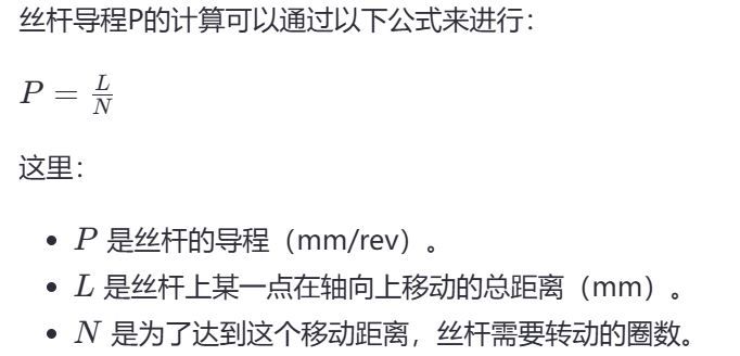

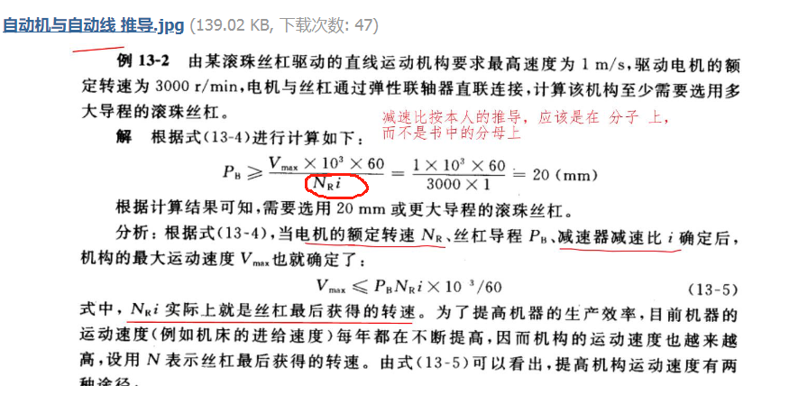

丝杆导程计算公式中速比为什么在分母上

 楼主| 发表于 2024-11-13 09:16:39 | 显示全部楼层
补充图片
补充图片
补充图片
 楼主| 发表于 2024-11-13 09:17:16 | 显示全部楼层
减速比为什么在分母上
 楼主| 发表于 2024-11-13 09:21:26 | 显示全部楼层
减速比为什么在分母上,谁能给解释清楚
速比是个比例概念,放在分子还是分母在于你这个i = 输入/输出,还是i = 输出/输入,i = 10, 或者i = 1:10,有时候说的是一件事。  发表于 2024-11-14 11:21
