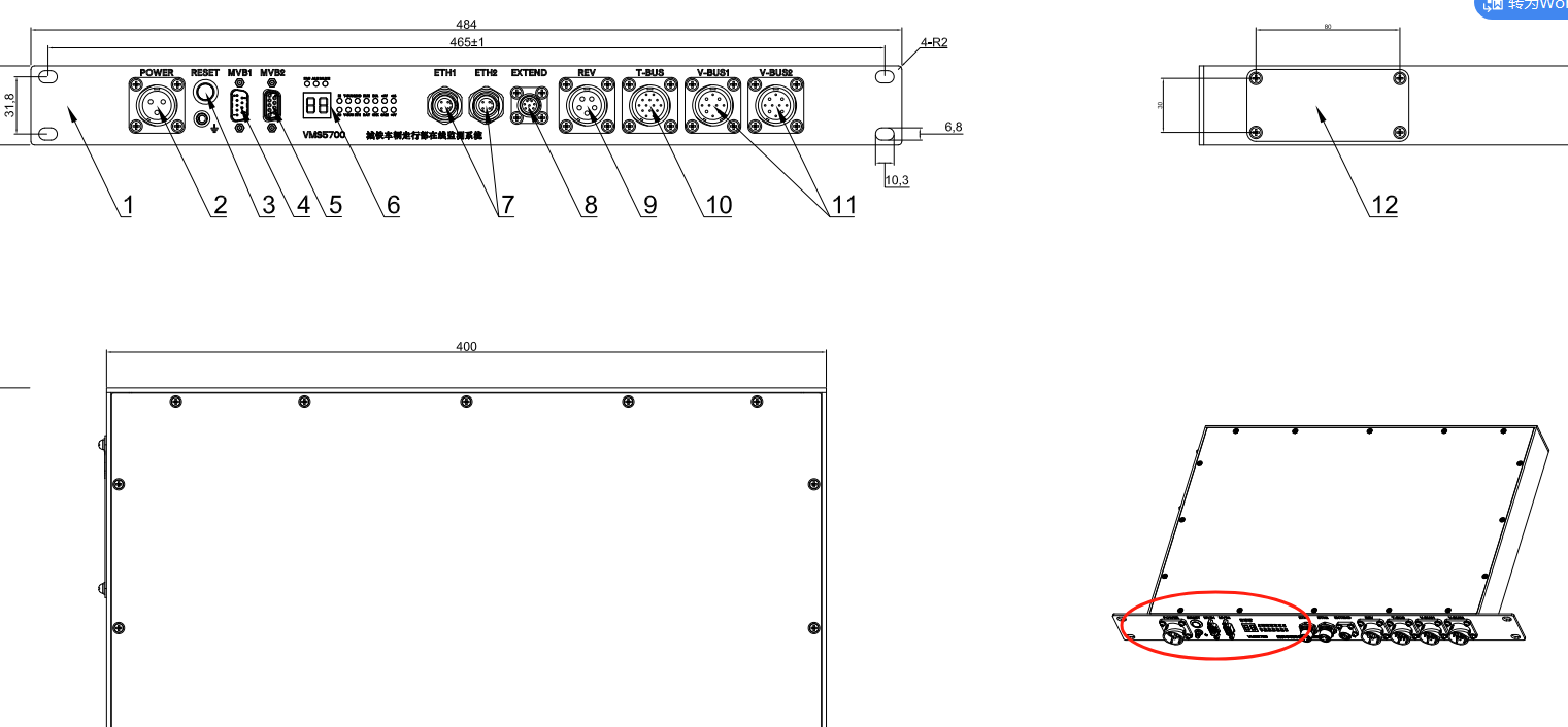

大佬门,这种产品怎么做的呀
发表于 2024-11-6 19:57:25 | 显示全部楼层 |阅读模式
什么软件做的能看出来吗
什么软件做的能看出来吗
 楼主| 发表于 2024-11-6 20:00:10 | 显示全部楼层
这种盒子类,钣金边角能做得了这么正嘛,还是怎么搞的呀
发表于 2024-11-6 20:21:11 | 显示全部楼层
图随便画,你要求R很小也行,那就刨槽。
发表于 2024-11-6 20:40:47 | 显示全部楼层
该啷个做就啷人做!
发表于 2024-11-7 08:11:08 | 显示全部楼层
面板是1U的,无非就是1U面板加个抽屉盒,有什么难度吗,来这里寻求答案请把你的需求说清楚,连需要什么都说不清楚的,你让人怎么帮你!
发表于 2024-11-7 08:16:22 | 显示全部楼层
这不是标准的1U服务器么
发表于 2024-11-7 08:18:38 | 显示全部楼层
钣金件直接扔给钣金厂。激光下料/折弯/压铆拉铆沉头焊接打磨喷粉/回来模块锁锁螺丝不就好了吗

发表于 2024-11-7 08:19:53 | 显示全部楼层
钣金没问题
发表于 2024-11-7 08:32:43 | 显示全部楼层
有点像是型材拼凑的,淘宝上有。
发表于 2024-11-7 08:36:05 | 显示全部楼层
网上看看1U的 电源 主机 或者其他的怎么做 就怎么做
