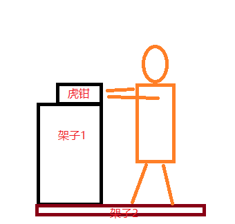

发表于 2024-11-1 16:14:59 | 显示全部楼层
ytzhanggj007 发表于 2024-11-1 15:58
台虎钳,在工厂里都是安装在沉重的底座上,防止移动。在家里自己用,就不太可能找个很重的底座。不妨把台虎 ...
自己在家做个虎钳,大概这么做。类似的思路。靠自己的重量压在架子2上。架子1又装在架子2上
这样,即便架子很轻,只要刚性好就能用  发表于 2024-11-1 16:29
