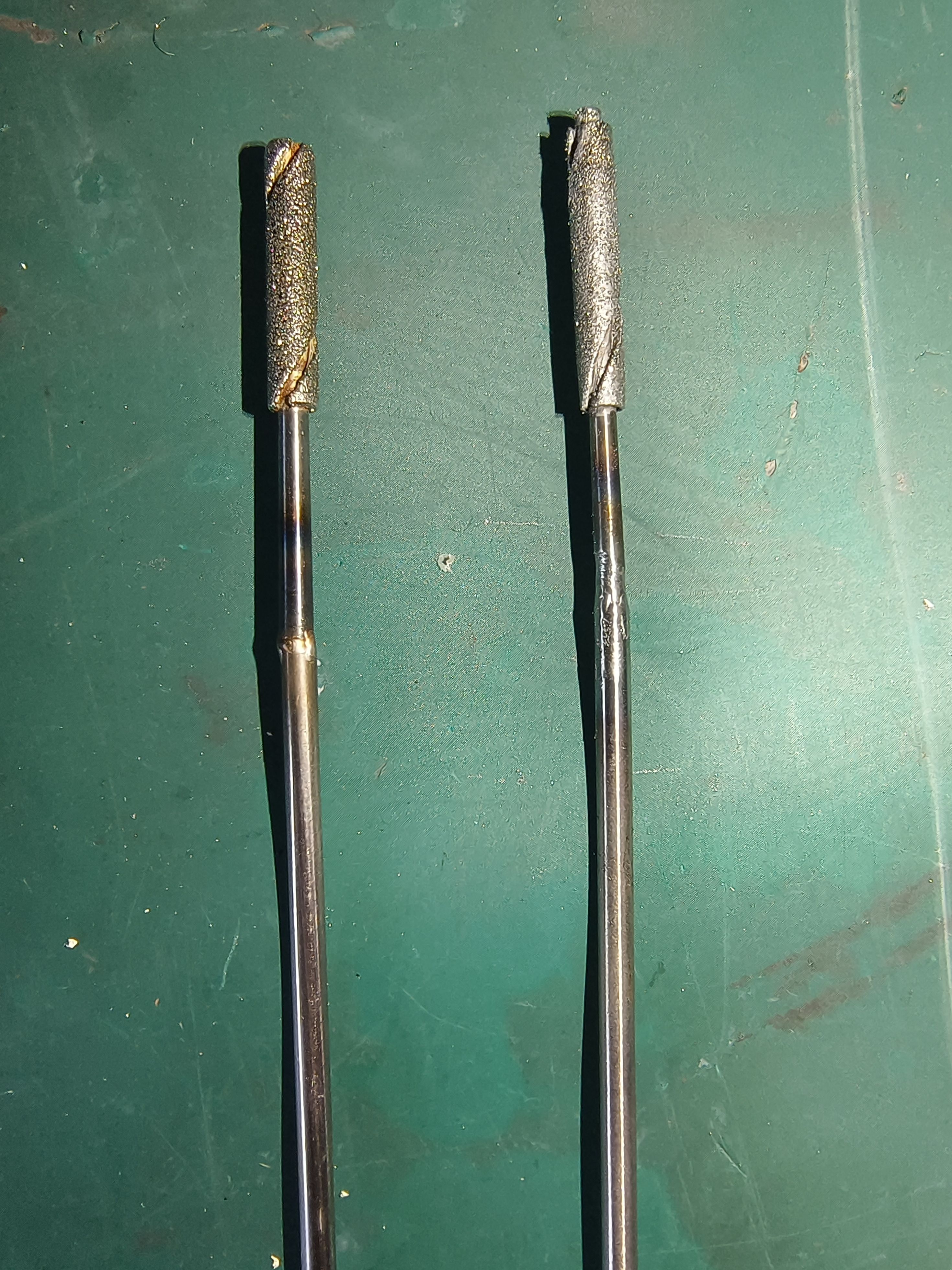

材料是铁管(不是钢管),内径4.93到4.96,外径6,长300,想把里面的刀痕磨掉。目前相对比较好的方法是金刚石磨头焊在杆上做单侧镗削运动,但去除重量也就2小时0.6g,而且有可能壁厚不均匀。以前用过磨粒流加工也行不通,容易堵住,而且很麻烦,衍磨的刀具也不行,切除量太少。

发表于 2024-10-18 15:26:08 | 显示全部楼层
用拉刀试试呢

拉刀最细的现货直径也就6,没有5的,我更想要4.97的

! g. m- b' ~% P# o# F4 Q- M) h早试过磨料抛光了,流动性太差经常卡住- U) W+ t2 e. ~1 [& K/ E1 r

而且这个工艺无法保证壁厚均匀性

1.穿孔机  w4 x" q4 s; b, X1 g
2.走心机两头铰

; w1 {& C- ?! k. t用拉铰刀加工,类似枪管孔加工,刀具需定制。) A% X; R# [4 j9 R8 M/ K
