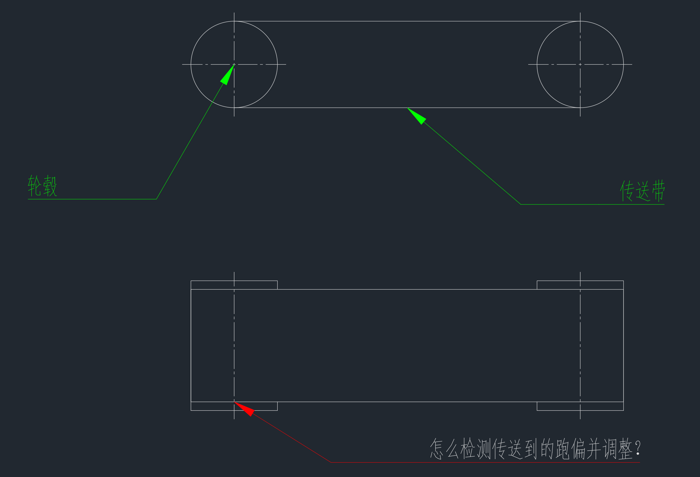

如图所示的传送带(钢带),质硬,201不锈钢,轮毂直径900mm,两轮毂中心距35m。在实际的使用中,传送带易跑偏,怎么样才能检测跑偏?并纠正跑偏呢?

发表于 2024-9-18 08:49:07 | 显示全部楼层
你问的和想要的差距太大,检测跑偏你搜跑偏开关或者传感器;你想要的就得搜纠偏系统或者机构。

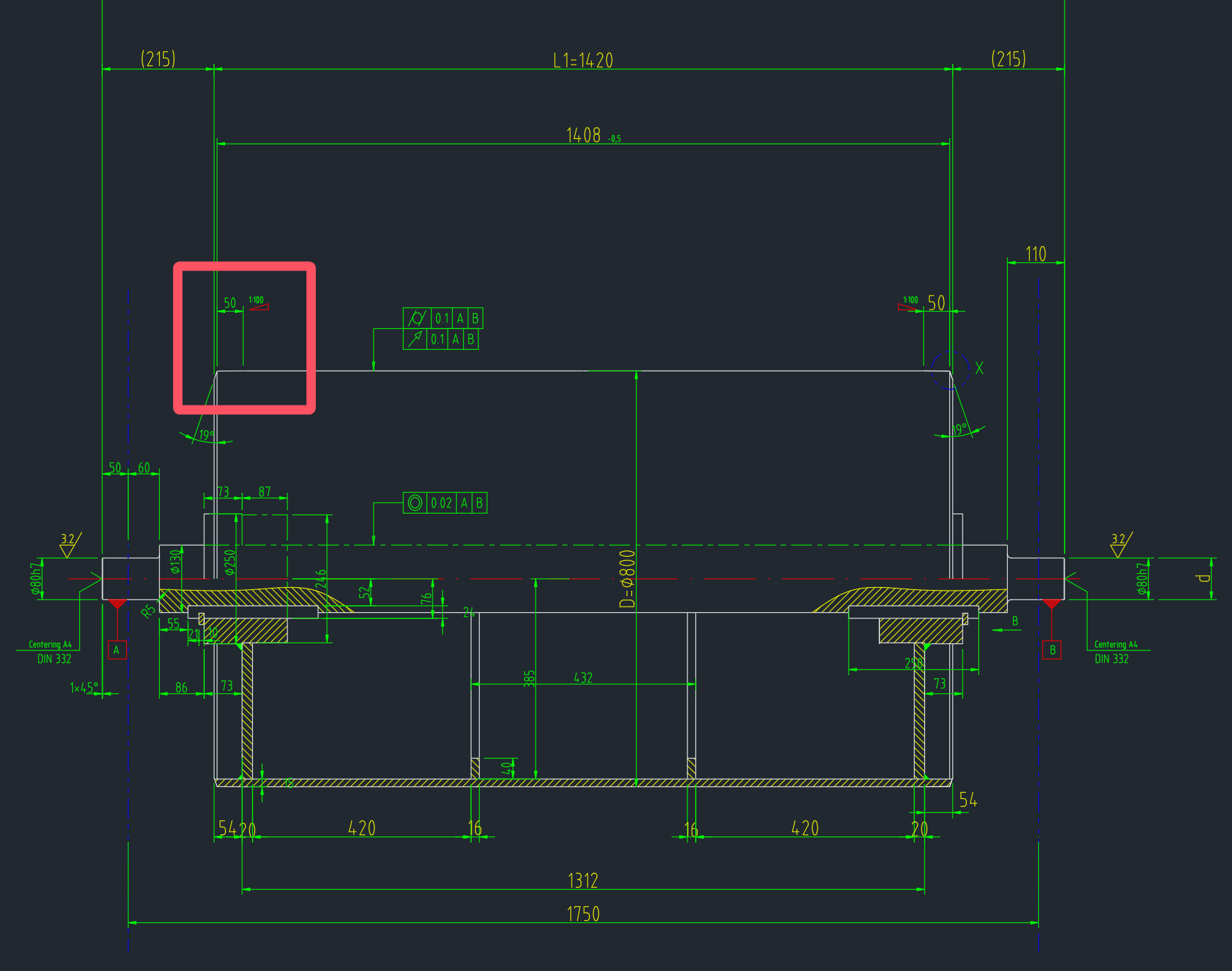

轮毂做斜度
轮毂做斜度
  • 轮毂做斜度

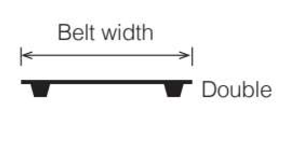

钢带两端做挡边
钢带两端做挡边
  • 钢带两端做挡边
很多时候还是跑偏,会把挡边磨掉或者挤压掉现在在考虑做纠偏机构

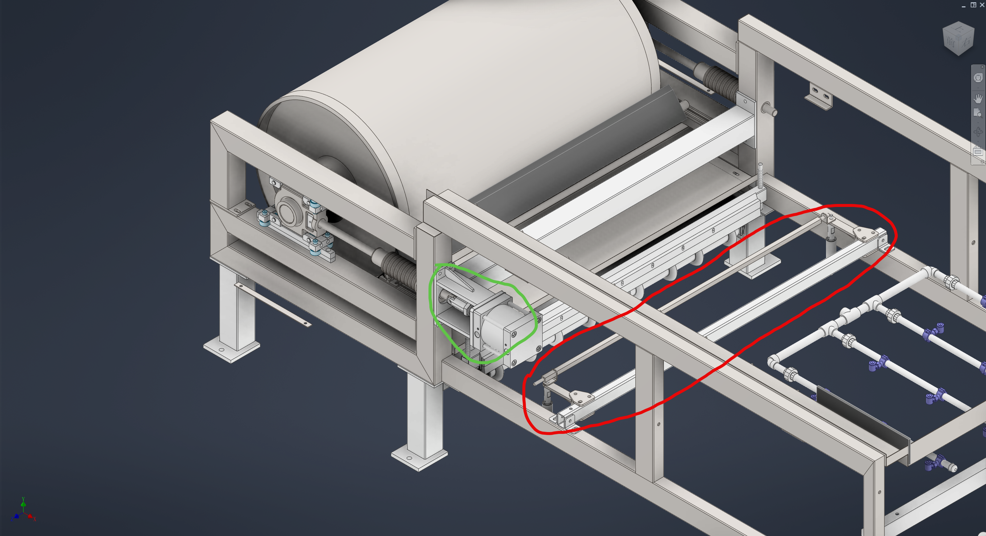

 楼主| 发表于 2024-9-20 09:14:58 | 显示全部楼层
后面改成了平行四边形连杆来检测钢带左右跑偏量(用超声波传感器,我们需要防爆),再配合气动调节阀来推气缸,动态纠正跑偏。
