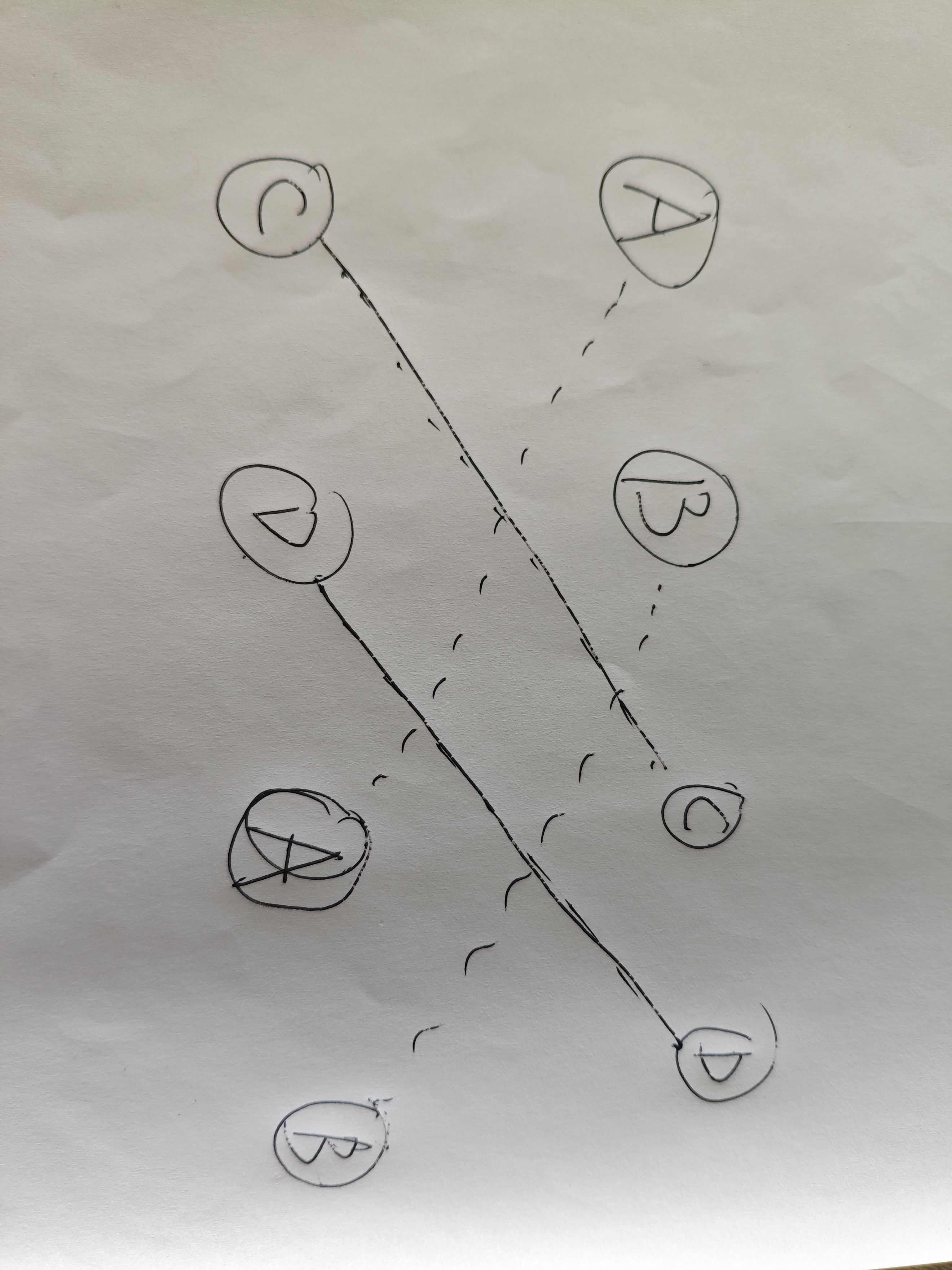

四个吸盘不稳定,要用至少8个吸盘,而且真空发生器至少用四个,每个真空发生器所驱动的吸盘,要对角配置,不然一个漏气就导致两个漏气,如果处在一边,会导致箱子倾斜,然后吸盘漏气整个掉下来。 微信图片_20240905105421.jpg
谢谢提点 这个信息很有用  发表于 2024-9-5 15:05
之前做的一个项目是吸软包5kg的膏状物体,比箱子难搞些,因为要变形。吸盘的配置改了几次,最后用上图的配置,没问题了。  发表于 2024-9-5 11:00

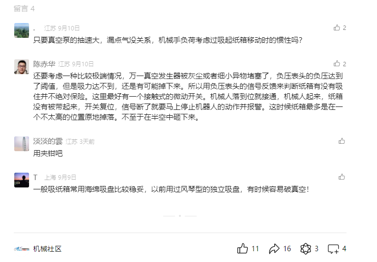

用海绵吸盘最好,有些纸板做的并没想象中的强度。
