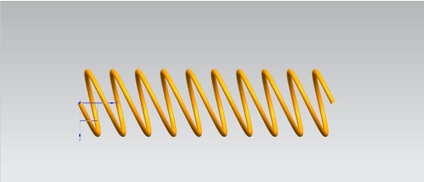

发表于 2024-8-26 11:48:27 | 显示全部楼层 |阅读模式
倾斜弹簧,不是起始角度。也不是锥型。

发表于 2024-8-26 14:33:53 | 显示全部楼层
初步看下认为斜圈弹簧无非就是簧丝截面的扫描曲线不是螺旋线,只要写出扫描曲线的方程(比如柱坐标描述的参数方程,并注意到轴向坐标的参数式应当每隔任意相同周期都有相等的差值以保证簧丝每圈间距一定),建模就不难实现。

发表于 2024-8-26 16:28:17 | 显示全部楼层
DaedraMech 发表于 2024-8-26 14:33
初步看下认为斜圈弹簧无非就是簧丝截面的扫描曲线不是螺旋线,只要写出扫描曲线的方程(比如柱坐标描述的参 ...

发表于 2024-8-26 16:41:15 | 显示全部楼层
站一下楼,锥形弹簧怎么画
发表于 2024-8-26 16:48:15 | 显示全部楼层
蓝色小暴龙 发表于 2024-8-26 16:41
站一下楼,锥形弹簧怎么画
直接选涡状线就能出来这个曲线了。
