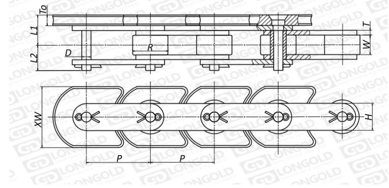

我是门外汉,可能搞流水线的对这个就很熟。我挺好奇这种输送线它在转弯那里是怎么实现的?请专家解惑,先谢过!

环形导轨,,

旋转小火锅的输送线在转弯处实现拐弯主要依靠特殊的输送带设计与驱动系统配合来完成。下面是一种常见的实现方式:
曲线输送带设计:输送带在转弯处会采用特殊设计的曲线段,这种曲线段的滚轮或者链条会按照圆弧路径排列,从而形成一个连续平滑的转弯路径。为了保证食材盘稳定地通过曲线,滚轮通常会设计得稍微高一些,以便于对食材盘起到一定的导向作用。
驱动系统:输送线的驱动系统会在转弯处设置额外的驱动装置,这些驱动装置可以是电机直接驱动的滚筒,或者是通过齿轮、链条等方式间接驱动的。驱动装置的布置要确保输送带在转弯时能够保持平稳的速度和方向,避免食材盘在转弯时发生偏移或翻倒。
轨道和导向系统:除了输送带本身的设计外,输送线的下方或两侧还可能设置有导向轨道,这些轨道有助于保持食材盘在转弯过程中的稳定性,防止其因离心力而偏离轨道。
速度控制:为了确保食材盘在转弯时的稳定性,输送线在转弯处的速度通常会比直线段稍慢,这样可以减少离心力的影响,避免食材盘翻倒或滑落。

发表于 2024-8-16 19:59:32 | 显示全部楼层
学者11 发表于 2024-8-16 18:17
旋转小火锅的输送线在转弯处实现拐弯主要依靠特殊的输送带设计与驱动系统配合来完成。下面是一种常见的实现 ...
大佬,你说的太复杂了。
就是一个链条,慢速转动,上面的月牙链,要过弯,就被两边的凹槽约束,和直线段相比稍微改变一点方向,就过弯了。
发表于 2024-8-16 20:02:05 | 显示全部楼层
基本就是这个图了
