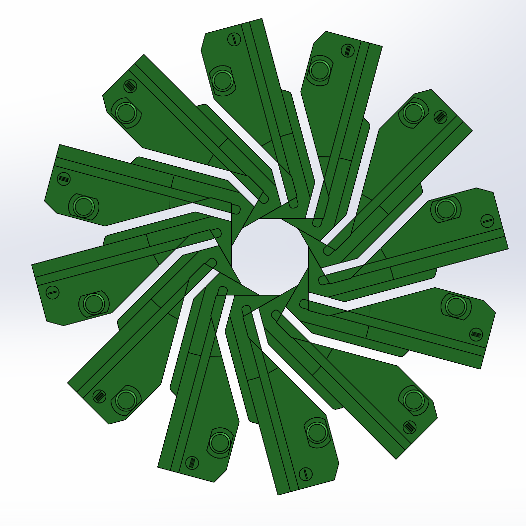

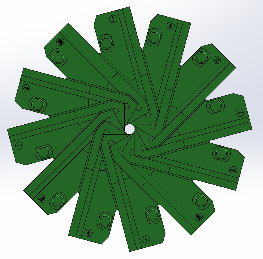

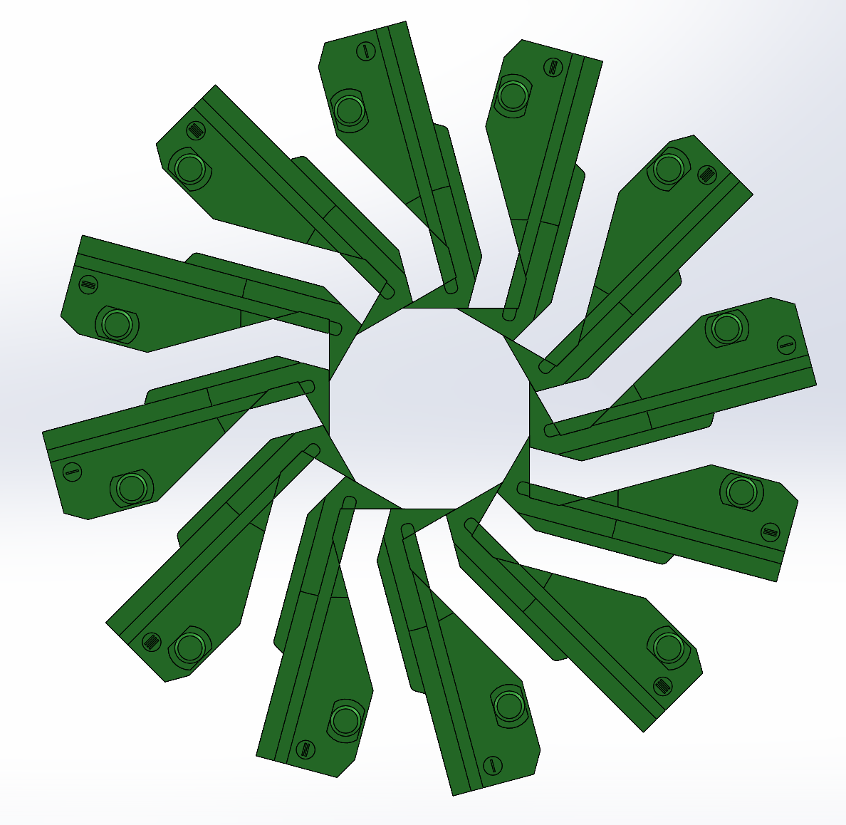

如图所示,类似三爪卡盘的卷曲机构。材料为POM,受驱动后零件做直线运动,12个零件组合后实现内腔的大小变化,使用时会反复运动。其两侧被零件限位(图中省去)。
现存在问题:手板打样回来,运动时摩擦异响,泡水1min取出后异响消失,一周后再次出现异响。怀疑是POM材料的原因。
诸位社友有什么建议吗?现在手板阶段有什么办法能减轻异响?有效期要超过半年,医疗器械无菌产品。
后续注塑的话有什么静音POM的牌号推荐吗?其他的材料如PA也行。感谢感谢。

发表于 2024-8-14 13:53:56 | 显示全部楼层
PEEK这种材料的自润滑效果提好的,强度耐久应该也符合你的要求,唯一的缺点就是贵
PEEK太贵了。国外竞品光谱测出来也是POM,我想用更经济的方式解决这个问题。  发表于 2024-8-14 15:42
发表于 2024-8-14 13:55:35 | 显示全部楼层
POM硬度比较高,比较脆,不知道你说的声音具体是什么类型的,可以考虑使用聚四氟乙烯(我们也叫铁氟龙)还有PEEK都试试,这两种相对来说软一些,但是韧性好,铁氟龙还有一定的自润滑性,摩擦系数小一些。
现在确定就是表面摩擦异响了,在找解决办法  发表于 2024-8-15 09:16
不要所有的叶片都加水。加一部分,对比测试一下  发表于 2024-8-14 16:09
我对异响研究的不多,但确定是这些POM之间互磨的声音,像是两个很干涩的东西在一起磨,加水后确实异响消失了。PEEK太贵了。PTFE不太了解,我研究研究,谢谢  发表于 2024-8-14 15:48
发表于 2024-8-14 13:56:47 | 显示全部楼层
快门,虹膜机构?
我的叶片运行轨迹为偏心圆的12个切线,所以做不到,最小就是偏心的直径。但如果不做偏心的话应该可以  发表于 2024-8-15 09:18
内径最小能到0么  发表于 2024-8-14 20:28
对是的  发表于 2024-8-14 15:48
发表于 2024-8-14 14:21:39 | 显示全部楼层
我们之前出现过机加的POM孔和SUS303的轴异响,刀纹影响的
你这个手板件估计也是类似原因
试试减小速度,让移动的慢一点
后续注塑,模具表面抛光,或者找模具厂要下他们现有的POM产品,相互摩擦试试
POM和钢件摩擦系数小,POM自磨摩擦系数要大一点,更严苛。 现在POM虽然加工后抛光了,但还是不如注塑件。我试试注塑样品,谢谢  发表于 2024-8-14 15:52

发表于 2024-8-14 16:08:40 | 显示全部楼层
加肥猫devil 发表于 2024-8-14 13:55
POM硬度比较高,比较脆,不知道你说的声音具体是什么类型的,可以考虑使用聚四氟乙烯(我们也叫铁氟龙)还 ...
我也赞成聚四氟。聚四氟本身不粘杂物。我也打算做一个。
你们的聚四氟乙烯就怎么加工的?机加工吗?可以注塑吗?  发表于 2024-8-15 09:19
发表于 2024-8-14 16:12:15 | 显示全部楼层
学渣渣 发表于 2024-8-14 13:56
快门,虹膜机构?
看这个图,是逆时针,每片叶子压着左侧叶片,被右侧叶片压着吗?
每个叶片是有变形呢,还是厚度上有避位?
没有变形,垂直视角方向中部有一定的避空  发表于 2024-8-15 09:20
发表于 2024-8-14 16:25:15 | 显示全部楼层
如果是浸水后,声音消失,说明水取到了润滑作用。可以用下POM+PTFE材料,就是在POM原料的基础上,添加了铁氟龙,具有更好的润滑性。
是POM+铁氟龙的混料粒子吗?还是在表面做一层涂层?  发表于 2024-8-15 09:21
附议  发表于 2024-8-14 18:55
发表于 2024-8-14 16:44:37 | 显示全部楼层
438007705 发表于 2024-8-14 16:25
如果是浸水后,声音消失,说明水取到了润滑作用。可以用下POM+PTFE材料,就是在POM原料的基础上,添加了铁 ...
看上图,是否在开合的过程中每个叶片发生了弹性形变?
空载的时候就有异响了,弹性变形量不大  发表于 2024-8-15 09:22
