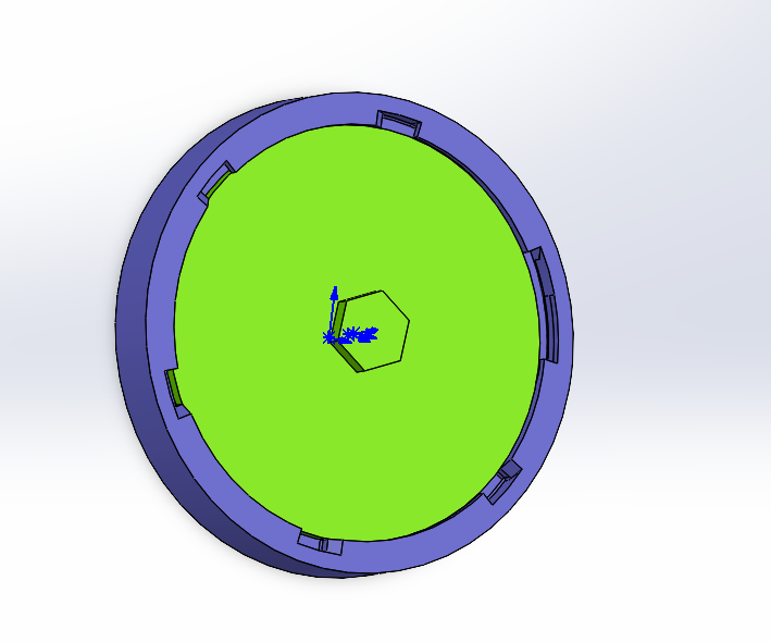

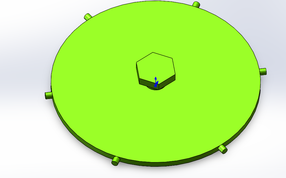

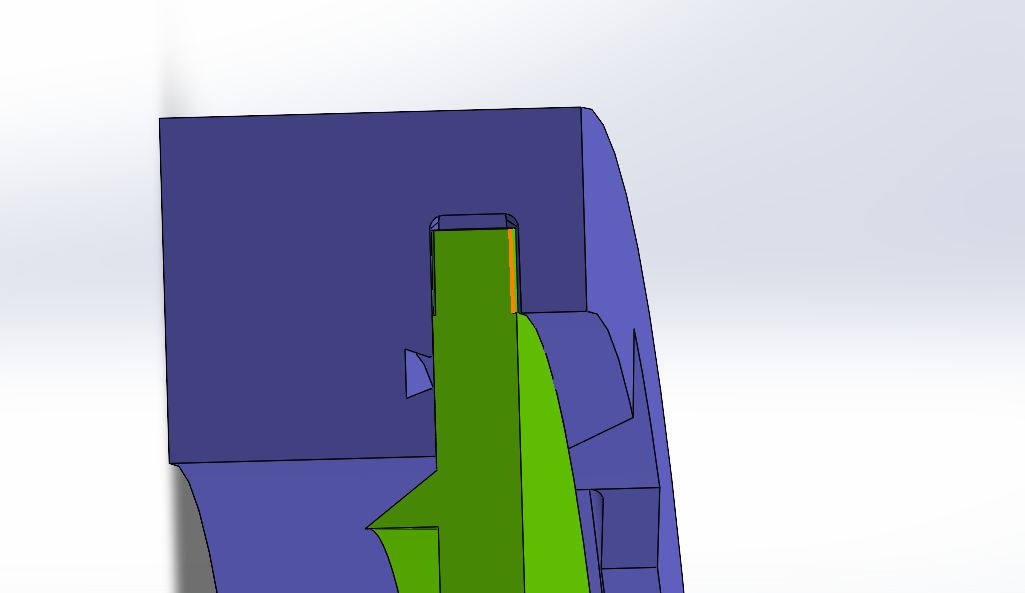

) B  e- J8 _- Q5 _- d! q设计了一个304不锈钢的卡扣盖,但是自锁性比较差 希望各位大佬帮我看看能不能加自锁结构 还有预紧力 扭矩的计算方法

发表于 2024-8-10 16:01:30 | 显示全部楼层
端面加密封圈,通过压缩量施加预紧力
 楼主| 发表于 2024-8-13 10:10:33 | 显示全部楼层
longyucanghai 发表于 2024-8-10 16:01
/ w+ _, X7 P2 |# B端面加密封圈,通过压缩量施加预紧力
- i& u" k4 t1 A3 k1 r, t5 X* a
燕尾槽有密封圈,就是不知道在怎么算 ;里面是一个斜面
