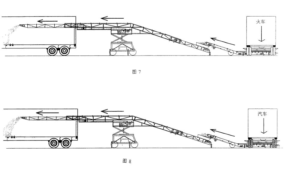

厢车15米,高度算2.6米,离地1.1米,物料从仓库出来通过2根绞龙,将料送至这根15米左右的绞龙上, 然后这根绞龙伸进车厢,将料从里往外堆满车厢!!!

车厢不动绞龙动
绞龙不动车厢动
15米长的绞龙如何伸进到车厢最里侧,不用支架支撑?  发表于 2024-8-1 11:31

车厢不动绞龙动
绞龙不动车厢动
还可以第三种:车厢,绞龙都不动,加个伸缩传输带

集装箱颗粒散装货物装载机

集装箱颗粒散装货物装载机
多级输送,这个idea牛,柔性好。
