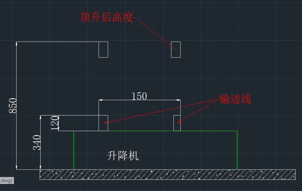

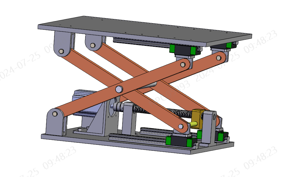

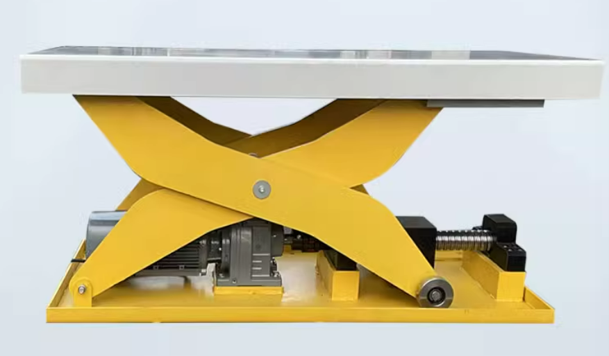

剪刀叉升降机推力计算,准备采用丝杆滑块,货物1000kg,这个推力怎么计算需要多大....

发表于 2024-7-25 09:57:10 | 显示全部楼层
没有结构和受力图,没得分析!尺寸布局!
发表于 2024-7-25 10:21:09 | 显示全部楼层
(需知丝杆参数,X10000N)*2     秒了
发表于 2024-7-25 10:22:39 | 显示全部楼层
输出结构不清晰,思路就是你输出扭矩和力臂,在延伸到机构上做受力分析,最终力要大于上面负载的力,取适当安全系数放大。在根据你的速度要求选择合适的速比和功率。

负载重量1000kg,低位340mm,我模拟了一下,角度太小,我算了下电机扭矩大概要3000多Nm,想请教一下,看看自己是不是算错了

基础公式P=MV
跟你升降速度有关,你没速度算的出来??

扭矩很小的,想想汽车的千斤顶
模型有吗 可以用软件算下
发表于 2024-7-25 13:03:41 | 显示全部楼层
你先把大致的结构画出来,再分析受力,最低点力最大
