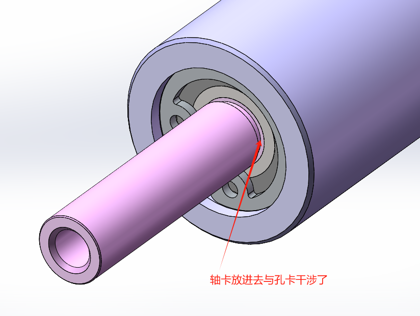

轴卡和孔卡干涉的问题

有没有大神解答下 怎么解决这个问题

使用反C形卡簧。轴上可以考虑用固定环。

要么做避位,要么换卡簧,有那种圆环式的内卡簧

有不带孔的那种卡簧,或者用C型卡簧

搞个定距套拉开干涉距离?

--卡簧外圈沟槽直径做大一些,轴装的时候有个错位的空间,
---换卡簧,内圈不带耳朵的

可以的 反向C行卡簧完美解决,谢谢大神

钢丝挡圈
