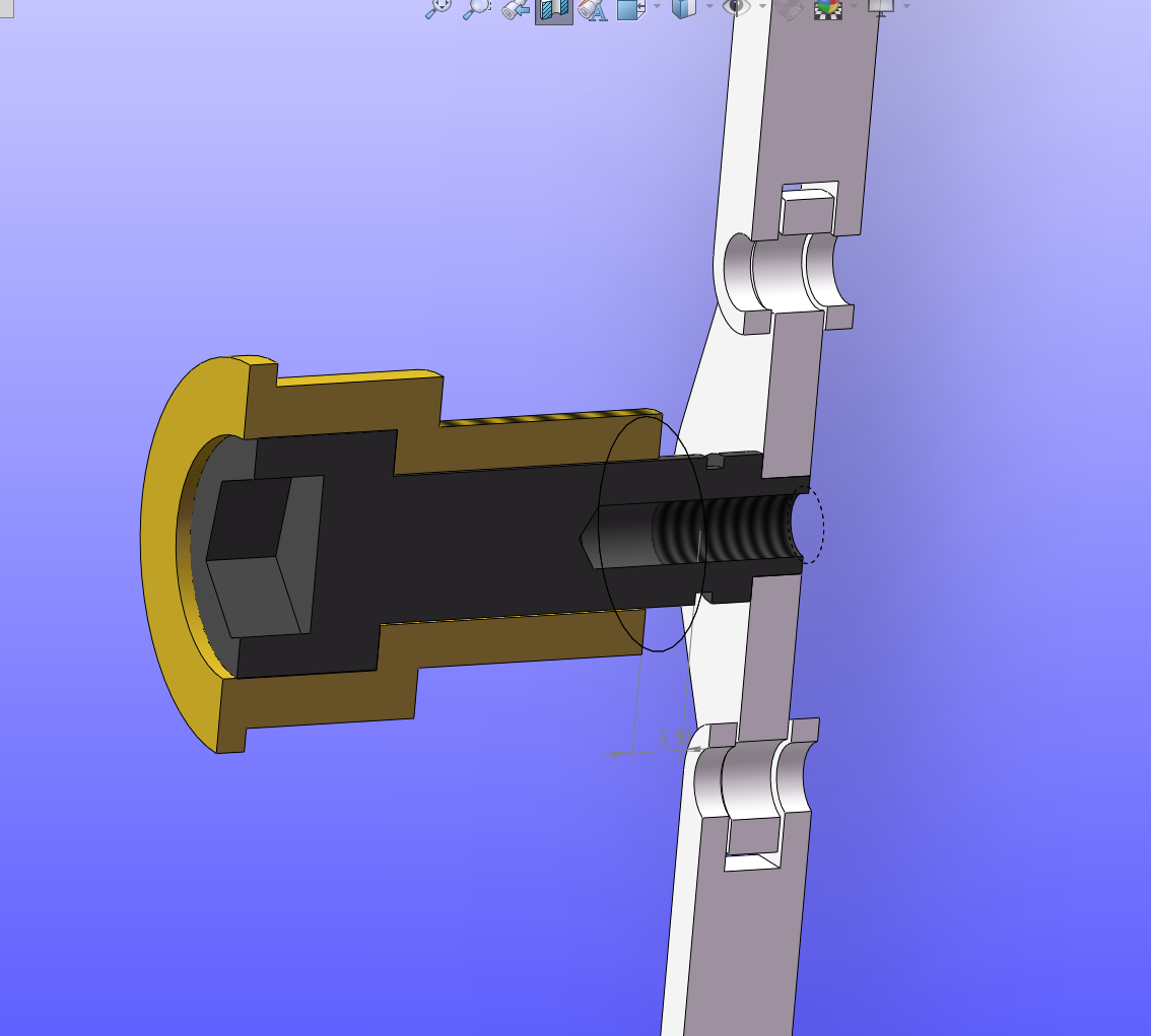

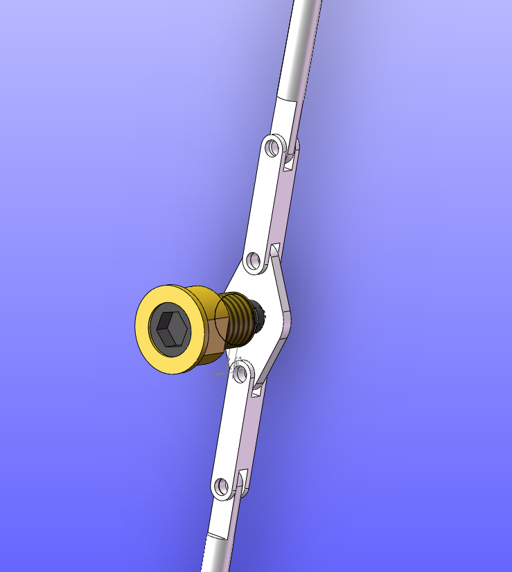

如图锁芯,一个黄铜件,一个碳钢件,内六角螺钉用钥匙(其实也就是内六角扳手)旋转将门打开,时间用长了 二者间没摩擦力, 用手指都能转动螺钉打开门,请教大佬们如何解决这个问题。现在考虑是在二者间加个橡胶套增大摩擦力,可行吗 。此锁结构如文件柜门上用的上下连杆锁结构,市场这种结构的锁感觉质量都不怎么好 可有好用的成品推荐?

不是后面的白色件,是内六角螺栓和黄色件,用的时间长了 ,开关次数多了,内六角和黄铜件间摩擦力小了  锁就会被轻易打开
意思是要增加阻尼?加橡胶套即可  发表于 2024-7-17 14:35

发表于 2024-7-17 14:43:30 | 显示全部楼层
grf2004 发表于 2024-7-17 14:29
不是后面的白色件,是内六角螺栓和黄色件,用的时间长了 ,开关次数多了,内六角和黄铜件间摩擦力小了   ...
无非就是焊,紧定螺钉,观察的销钉,胶,键槽,摩擦层这几种方式了吧
你这种上点胶就行?
发表于 2024-7-17 15:14:29 | 显示全部楼层
加个弹簧垫圈
发表于 2024-7-17 15:18:15 | 显示全部楼层
加一个扭簧,默认常关状态。
发表于 2024-7-17 15:18:36 | 显示全部楼层
加个扭簧就可以了,其实很多插销都是有弹簧的!
 楼主| 发表于 2024-7-17 15:49:10 | 显示全部楼层
你这种上点胶就行?
用焊和胶键槽之类,内六角螺钉就不能旋转了,就打不开了,
发表于 2024-7-17 16:11:23 | 显示全部楼层
加扭簧当然是上策,但可能相对麻烦。另外,如果轴向可以受点力的话,可以在螺丝上套个弹簧或碟簧。如果轴向不能受力,看你这个螺丝好像是定制的,那干脆在螺丝上车个槽套个O形环。
