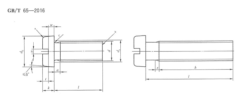

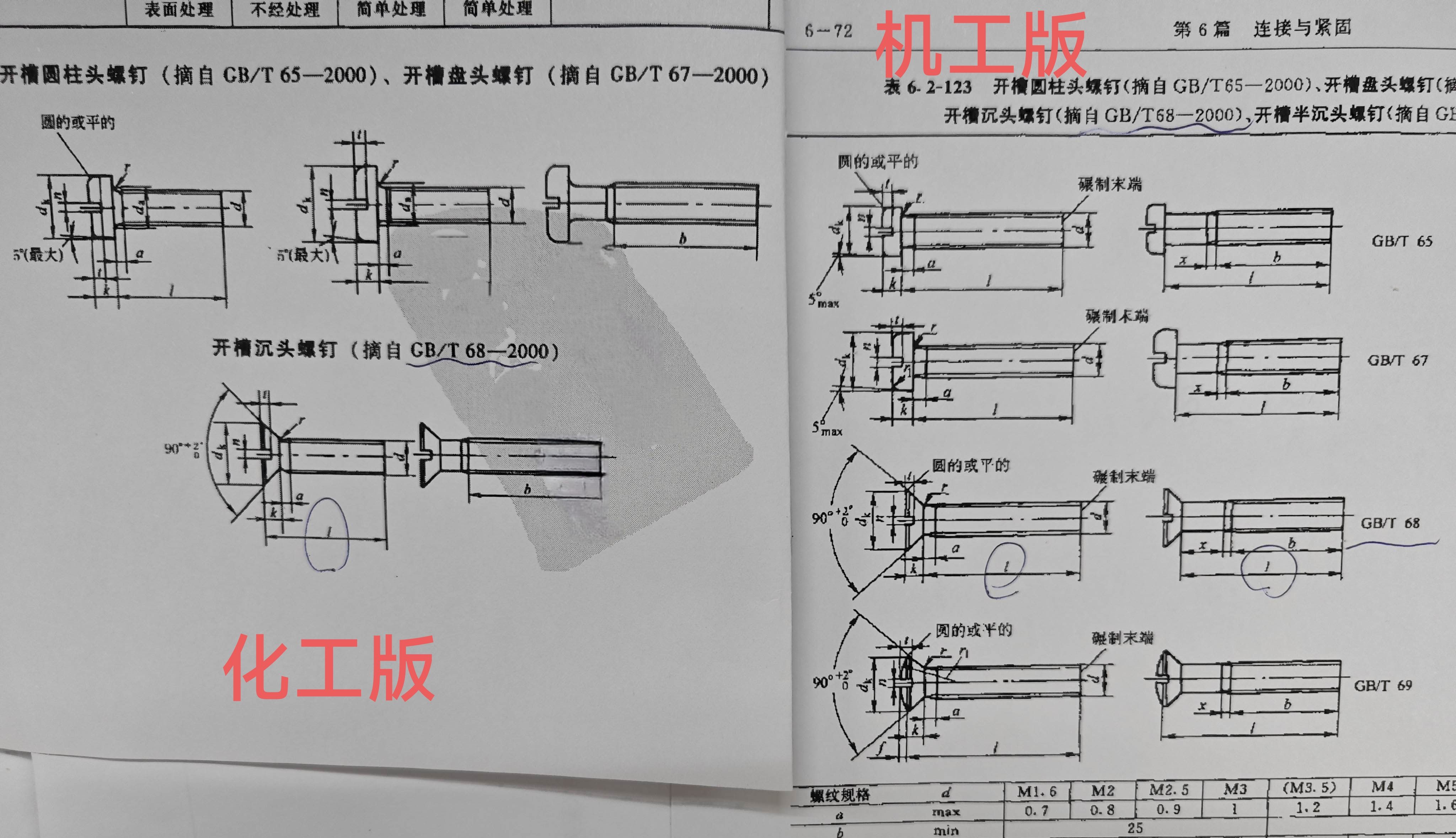

大部分类型的沉头螺钉的公称长度L都是包含头部的~
但是我发现机械工业出版社的《机设手册》里面的“开槽沉头螺钉”(gb/t68)的图示显示 其公称长度不包括头部!?(如下图右边所示);而左边的化工版则一以贯之的都包含头部~
想请问一下这是右边的机工版手册印刷错误还是确实有争议?
大白小白 + 1

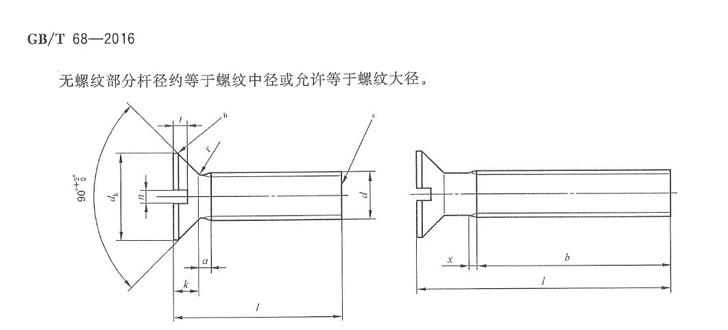

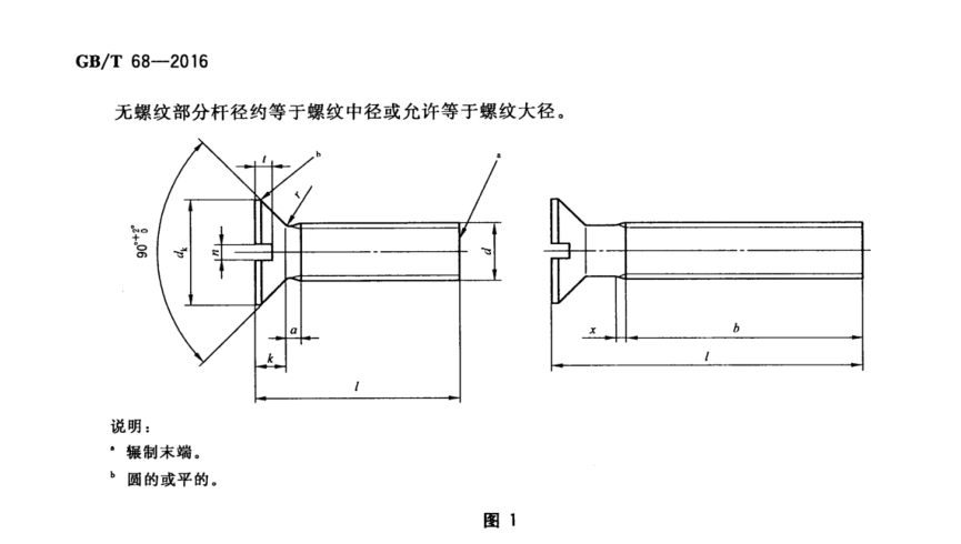

发表于 2024-7-15 16:13:34 | 显示全部楼层
沉头螺钉长度是包含头部的,盘头和内六角是不包含头部的。
发表于 2024-7-15 16:49:40 | 显示全部楼层
现实中买沉头螺钉长度都是包含头部的
发表于 2024-7-15 17:07:51 | 显示全部楼层
既然都是摘自一个标准号,那就显然机工版错了

发表于 2024-7-15 17:13:40 | 显示全部楼层
查一下相关的螺钉的最新标准

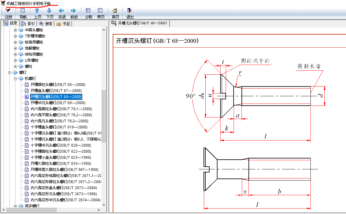

发表于 2024-7-15 18:24:30 | 显示全部楼层
电子版机械手册
发表于 2024-7-15 18:41:05 | 显示全部楼层
按国标
