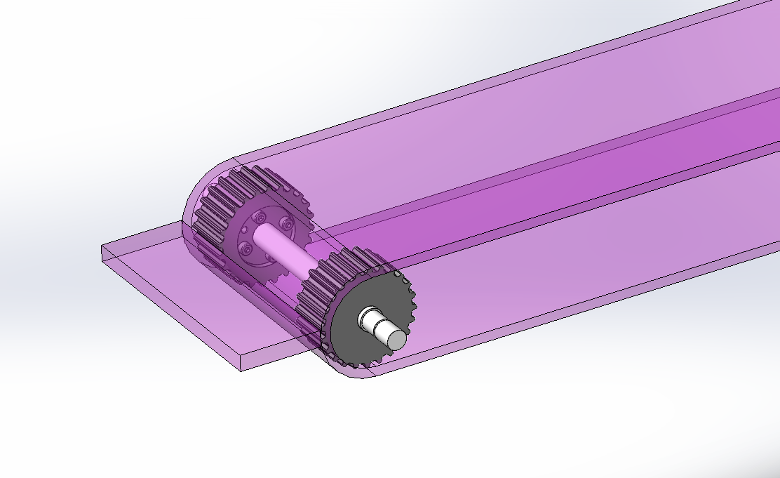

如图,同步带可以这样用吗?

这同步带得有多宽,这带轮得有多窄,为什么要这么骚操作。

发表于 2024-7-10 16:19:22 | 显示全部楼层
不建议你这样搞,同步带上负载,同步轮边缘位置,磨损很快。两个同步轮安装或者更换还需要对齿,也是个麻烦事。你这个是做什么用的?轻载输送可以改成平皮带,重载用链式输送。

发表于 2024-7-10 16:34:59 | 显示全部楼层
拉紧时中间空的地方不会凹吗?

发表于 2024-7-10 17:02:27 | 显示全部楼层
先问一句,这样用的目的是什么
发表于 2024-7-10 17:09:12 | 显示全部楼层
这么宽直接上平带不就完了

 楼主| 发表于 2024-7-10 17:18:13 | 显示全部楼层
中年大叔啦 发表于 2024-7-10 16:19
不建议你这样搞,同步带上负载,同步轮边缘位置,磨损很快。两个同步轮安装或者更换还需要对齿,也是个麻烦 ...
我这是一个拨料机构,同步带上有拨板,把料拨到另一条输送带。下面是皮带输送机,两边也没空间放气缸,所以想用这么个结构。
