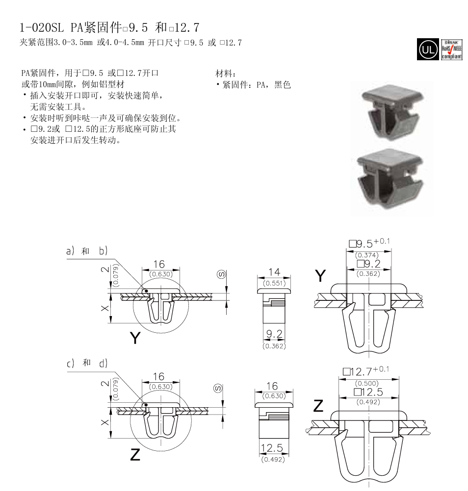

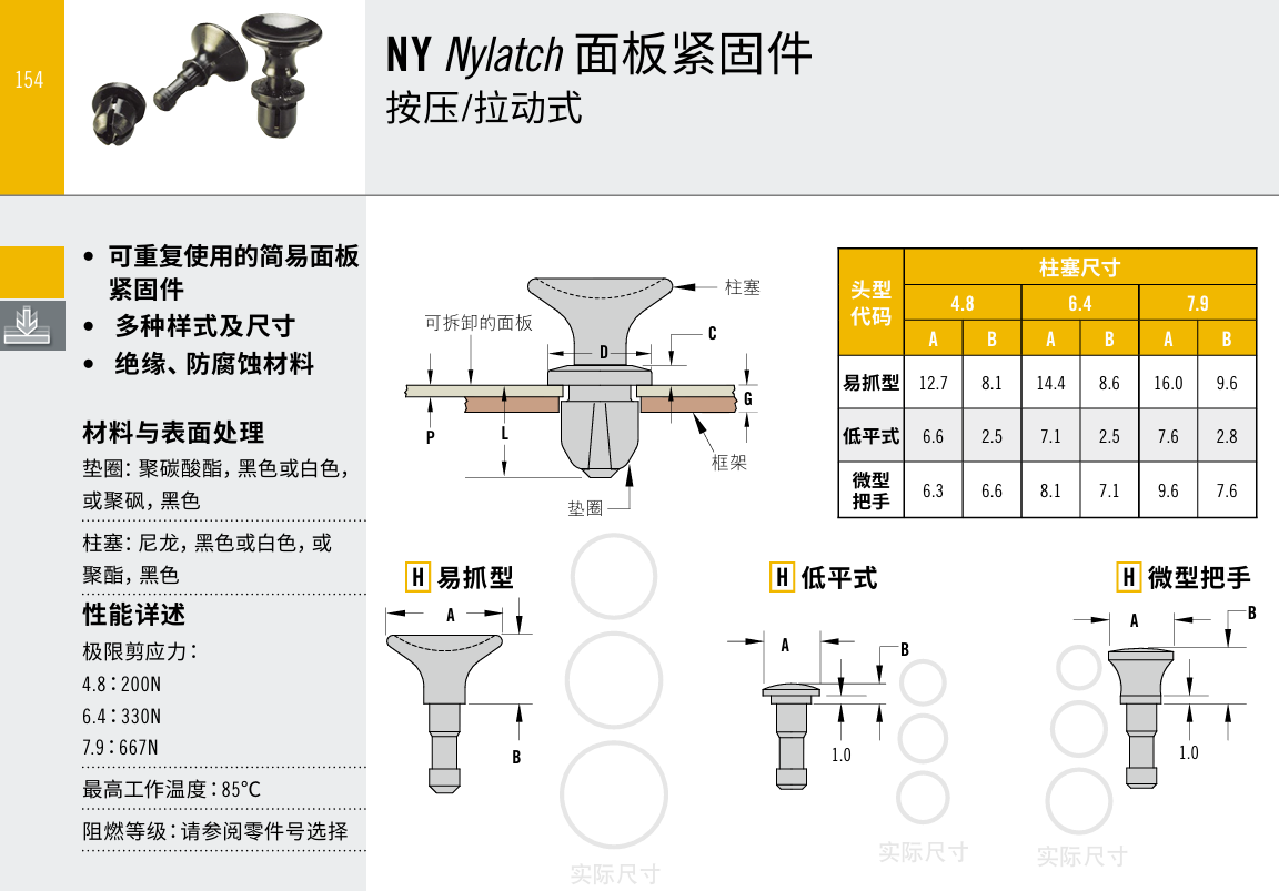

我想在一个铝合金上,固定一个盖板,有没有一种塑料材质的,卡扣式的紧固件,直接压入到金属件的圆孔里,将其盖板固定住?而且还可以拔出来?谢谢!

PA紧固件 方9.5 方12.7 带快速安装装置
https://www.dirak.com.cn/detail/detail/xlno/1-020SL.html

NY - NYLATCH二体式面板紧固件
NY - NYLATCH Two-piece Panel Fasteners - Southco | Southco
