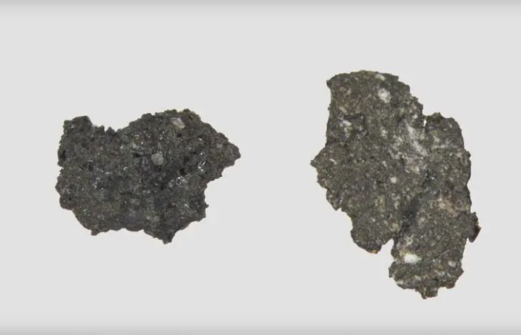

玄武岩纤维制备:
设备:高温熔炉、拉丝机。
工艺:将玄武岩矿石加热到1450-1500℃,通过拉丝机将熔融的玄武岩拉成玄武岩纤维。
