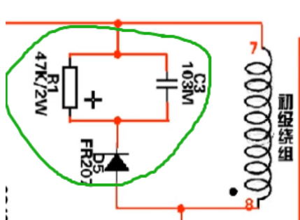

图中初级线圈左边并联的这部分,我的理解是电容的作用是为了泄走线圈断电的反压,保护场管。然后电阻是为了给电容放电用的,那么二极管的作用是防止线圈通电时,电容短路,烧掉下面的场管,所以在这里起到反向钳制的作用是吗?
9 P' ~) t7 {3 @/ L3 g/ Z: i8 R' @) @0 z- t
那么我的疑问是,这里不加电容,单用二极管泄这反压行不行,是考虑到受不了反压会坏还是说泄压没有电容快?
2 t6 d  T( T: u9 x9 Z4 |4 u
1 h7 }' I- H+ X- O第二个问题,这里的电容容量不大,我想着换个更大的电容会不会更好点,否则的话会不会出现电容干饱了,反压还没去完! D; Y$ I3 `1 R; o
4 e$ u7 n# D: {  u  b  i小弟出学模电,还请各位大佬,解释的接地气点,照顾下新入行的,先谢过) c4 v9 t/ n  ?# Y2 W# s8 L

你的理解差不多。电容可以改变,但不能相差太多,因LxC是一个重要参数。你可以拿一个电路板换一下,做个实验。

请问下前辈,那这里单放一个二极管续流行不行,整三个件的优势在哪. w9 G% g7 V0 N& B1 [, c

不行。电容有储能的作用。

典型开关电源初级,,,,,单用二极管,你要是有示波器就知道能不能用了。

你把电容去掉了,那还能叫lc电路吗?

典型的反激式开关电源电路。
3 V1 {$ E& C  a' L8 ~D,R,C是 保护MOS管的,你说的不错。+ n+ |  l7 P3 F4 O9 P0 V
R C是根据变压器参数和输入 输出电压 功率 计算出来的,一般用推荐参数即可。或者试验确定最优。- V' W3 p) a6 i, o9 s9 j
' U" K5 H- Y9 g8 f  D& j1 L2 Y& U: r
“单用二极管泄这反压行不行”( _% ^  L1 R, ~; K* T) @& U8 {
不行。用双向TVS可以。

这叫RCD吸收电路
