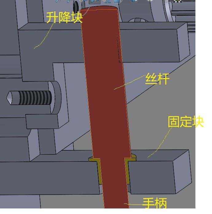

如图所示,在下端旋转丝杆,带动升降块上下移动 ,升降块承受垂直向下的力,丝杆下端用一个星型把手(未画出)旋转;
现在的问题式,旋转到位以后,如何自锁呢? 自锁下面的把手,?
还是用梯形丝杆呢?
用普通的M12螺纹自锁不住吧? 用梯形螺纹TR12X2是不是自锁性更好一点?

看你的负载,负载大,这个机构不靠谱。
负载不大,螺丝就可以,
发表于 2024-6-10 14:05:07 | 显示全部楼层
螺纹本身就是自锁的
不放心,在固定块下加一个背帽,拧紧后避免螺杆自旋。

三角的自锁力大,能不能自锁看螺距,也叫导升角

看来进行锁紧是工艺需要了吧,这样的话,查二方面设置锁紧机构,1、手轮上考虑;2、丝杆抱刹,方法视现场开合螺母或者软抱箍。

个人喜欢锁紧机构,到位了咔吧锁住

你装个螺母不就好了
发表于 2024-6-11 09:20:44 | 显示全部楼层
三角螺纹不比梯形螺纹自锁强?实在不行底部加个螺母锁紧
