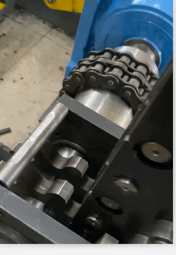

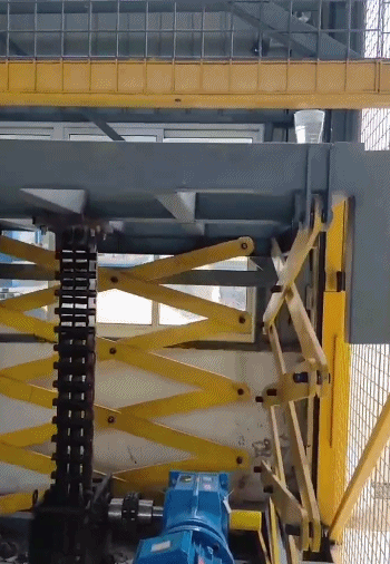

今天分享的是:平台设备中的链条式升降机构,具体见动图
链条式升降机是广泛应用于舞台设备中的一种升降机械。它通过链条和链轮的配合,实现平台或台面的高度调整,满足不同工作需求。以下是链条式升降机的工作原理、设计要点及应用场合的详细介绍。
工作原理(重点是,链条从下往上举升,提高了使用中的安全性,并且便于机构的维护)
链条式升降机的工作原理基于链条和链轮的传动系统。具体步骤如下:
动力输入:电动机或手动装置提供动力,通过减速器调整转速和扭矩。
链条传动:动力通过链轮传递到链条,链条悬空驱动平台作上下移动。限位控制:通过限位开关或传感器控制平台的最高和最低位置,确保安全运行。

发表于 2024-6-4 09:01:40 | 显示全部楼层
有点没看懂他是咋上去的
有点明白了,就是链轮埋了很深在地底下是吗? 然后链轮就是直的,我前面想的是他是能够扭曲卷起来的-.-  发表于 2024-6-5 09:14
通过链轮驱动送上去,回下来这样实现平台的升降  发表于 2024-6-4 20:04
发表于 2024-6-4 09:08:08 | 显示全部楼层
这链条有意思,就是不知道负载大不大。
决定于电机功率的大小,重则几吨没问题  发表于 2024-6-4 20:05
发表于 2024-6-4 09:25:42 | 显示全部楼层
这链条挺特殊的,没用过。
刚性举升链条 这种负载可以达到3吨。  发表于 2024-6-4 10:22
发表于 2024-6-4 10:35:32 | 显示全部楼层
这不是刚性链吗
东西是好东西,就是太贵了
有性价比高的企业可以联系我,之前找过,有点用不起。

刚性链条是什么结构呢,单向可弯曲?
对的  发表于 2024-6-5 14:58
