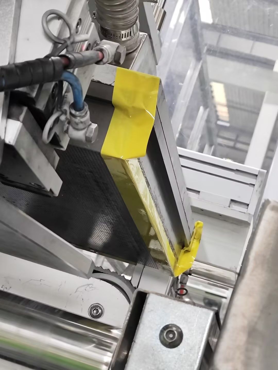

现在,目前的吸盘是整体吸气断气,但是产品的宽度不一样会导致部分气孔没有产品堵住,导致在吸气时漏气破真空导致全部吸不起。针对现在这个原因,在切换规格之前要量好这批产品的宽度,然后根据宽度去用胶带贴住没有被遮住的气孔,但是作业空间小、操作不方便。现在我想解决贴胶带这件事情,或者是贴胶带简易化、自动化。求助各位大神有没有什么好的思路和想法。

长方形的磁钢片大概30*12*3这种,然后是紧密排列的,用海绵吸盘应该不行,而且换吸盘成本太高,领导也不会同意

重做吸盘,吸盘分区域通真空,每个区域增加真空逻辑阀,这样不同区域的破真空不会相互影响
换吸盘都嫌成本高,改善空间直接把自己局限死了
使用逻辑阀就可以了,而且很便宜  发表于 2024-6-4 08:23

居然没有逻辑阀,,,,
发表于 2024-6-3 16:36:51 | 显示全部楼层
不愿意花钱的话, 那就贴胶带吧
发表于 2024-6-3 16:43:01 | 显示全部楼层
逻辑阀是正解。

有一种真空吸盘,如果某个孔的气流较大,说明漏气,设备直接把这个孔给封闭了,也许是瓣膜试样的,搜索下把。
