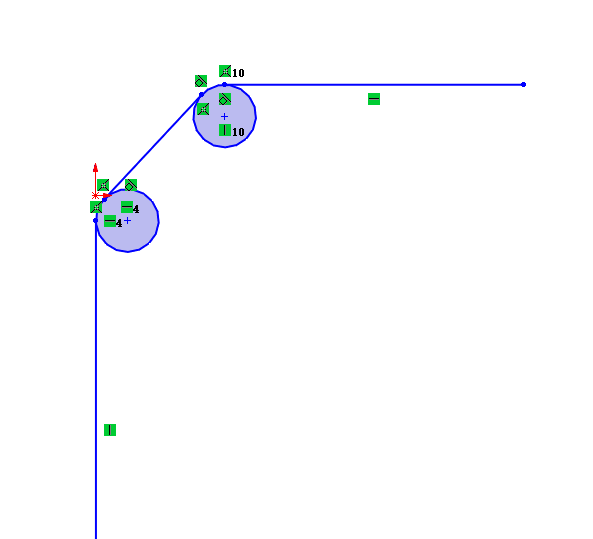

发表于 2024-5-31 14:26:12 | 显示全部楼层
玥乐浩瀚 发表于 2024-5-31 10:52
四个导向柱是用的直线轴承,你说的再加两个滑轮,让角度走曲线,这个怎么操作呀,不是很理解呢,能简单画 ...
如图所示,图二增加了一个滑轮,可以增大包角,对线缆柔性要求更低一些

 楼主| 发表于 2024-5-31 15:25:55 | 显示全部楼层
起吊90公斤,选用直径6的钢丝绳,像图中这样起吊,钢丝绳会跑偏吗,应该怎么设计防止钢丝绳跑偏呢
发表于 2024-5-31 17:16:42 | 显示全部楼层
跑偏量你的滑轮都能容许的吧,而且这个跑偏对你的动作应该不影响吧
 楼主| 发表于 2024-5-31 17:27:24 | 显示全部楼层
跑偏对动作不影响,因为定滑轮接触点不变,就是担心钢丝绳跑出滑轮外面,没有做过这一类的所以不是很清楚这方面
