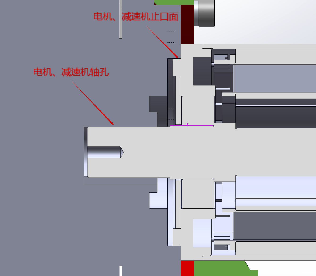

请教各位大佬,电机连接减速机输入端一个止口面,一个轴孔,抱箍或者平键的形式,这样不过定义吗?
想了半天也没想明白电机、减速机的止口面到底有什么意义呢?
一般情况下,径向力都是由减速机的输出端承载了,输入端这边也没有径向力的存在。

电机止口是固定电机外壳(电机整体的),轴是跟另外的件(比如带轮轮内孔、齿轮内孔等等)固定在一起的。轴内孔是轴向固定(防止轴向窜动)。键槽是周向固定(防止旋转)。前面那个零部件没猜错是别人提供的模型。

发表于 2024-5-15 18:48:49 | 显示全部楼层
guojinchi 发表于 2024-5-15 17:17
是的,大佬英明,我理解着也是这样
你的理解是错的。。。。。
首先,电机轴,是通过一系列限制条件,勉强固定在假想位上。如果内部轴承坏了,轴也就不正了。
2、减速机的轴,类同于电机轴,
3、外壳上的止口才是正确定位的。

什么叫过定位?现在的加工精度,过定位这个概念可以忽略了,稍微有点间隙  都不算过定位

sh1017lwd 发表于 2024-5-15 16:32
没看明白问题点在哪
问题点就是:电机轴和减速机孔配合好,外面的止口也就没屁用了。。。。。。一个同轴限制即可,两个同轴就过定位了。

转子和外壳是两部分我理解,但是外壳部分直接通过螺钉孔跟减速机固定住就可以了吧,没必要加这个止口面,这个位置的精度也没有什么高要求

有道理,但其实我主要想细究一下的就是这个止口面到底起到什么作用呢? 是不是没有也可以

止口面使为了保证安装精度,主要还是锁紧螺钉承载力
安装精度的话不外乎就是轴向精度和径向精度
轴向精度靠安装面就可以保证了,径向精度靠电机的出轴就可以保证了
这种情况多了一个径向定位面,假如说这个止口面和轴的同心度有问题的话
那么在抱箍形式下,一旦抱紧了,这两个位置实际上自身就产生了径向力,更容易使电机/减速机损坏
我是这么想的
