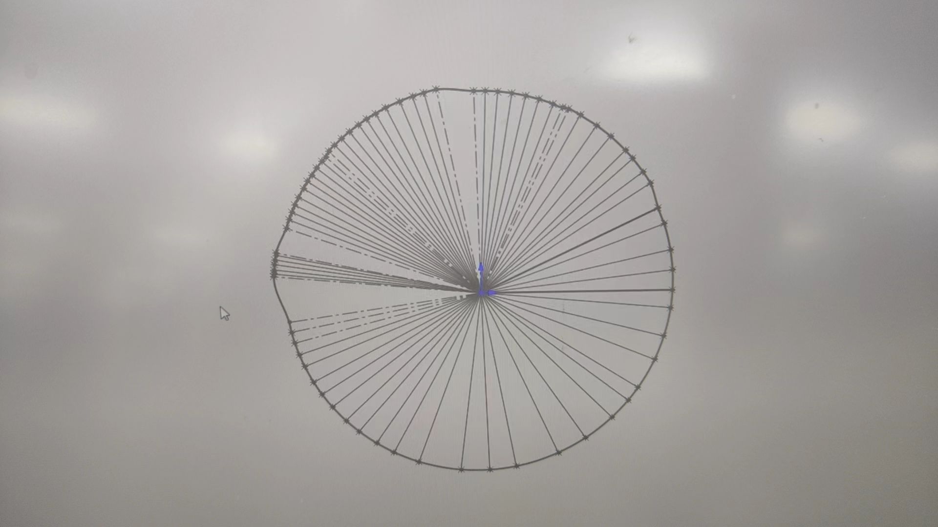

发表于 2024-5-9 21:02:06 | 显示全部楼层 |阅读模式
凸轮轮廓曲线,和凸轮结构图尺寸标注
发表于 2024-5-10 06:08:06 | 显示全部楼层
用数字标注弧位号1 2 3 4......,然后用表格方式标出所指弧位号的坐标值.
发表于 2024-5-10 06:17:04 | 显示全部楼层
曲线坐标图
FH制动凸轮曲线座标图.pdf
88.35 KB, 下载次数: 36, 下载积分: 威望 -10 点
发表于 2024-5-10 08:56:01 | 显示全部楼层
测绘抄数的?
发表于 2024-5-10 13:19:50 | 显示全部楼层
凸轮轮廓写函数比较好,尽量不用尺寸标注
对的 用方程式表达最好  发表于 2024-5-11 09:30
 楼主| 发表于 2024-5-11 20:08:38 | 显示全部楼层
栖格玛 发表于 2024-5-10 13:19
凸轮轮廓写函数比较好,尽量不用尺寸标注
出凸轮轮廓曲线的图 是不是 配上一个从动件运动规律也行
那样更好  发表于 2024-5-21 09:34
发表于 2024-5-13 12:08:09 | 显示全部楼层
凸轮轮廓写函数比较好,尽量不用尺寸标注
加工的人也要去算函数吗?感觉不是这么回事。宁可给模型。
想做高端给函数,做低端产品,给3D线切割没有影响  发表于 2024-5-21 09:34
