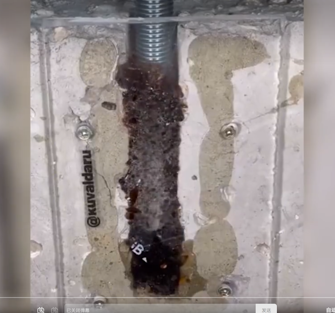

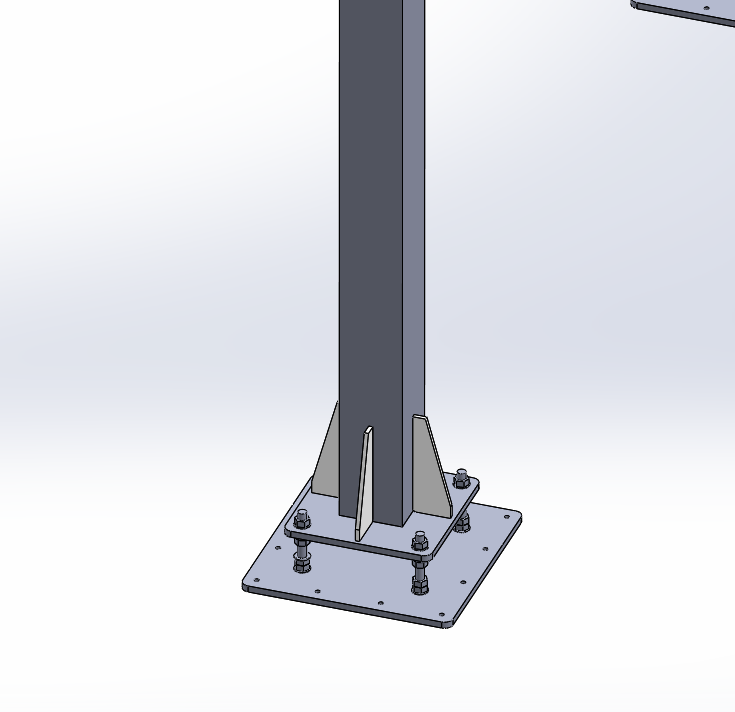

要固定4根方管,一根160斤,上方还有250斤的负荷,由4根柱子分摊。在地面开孔,利用化学螺丝固定。现在遇到的问题是,国标规定m16的螺丝要打125mm的孔,但是我们场地下面还有负一层,场地方只让打50mm深。
请问大家有什么解决办法吗?
附件1为要装的柱子,附件2为化学螺栓。

发表于 2024-4-20 14:49:05 | 显示全部楼层
加大底座,多装几个螺栓,体格不够数量来凑!

发表于 2024-4-20 15:11:56 | 显示全部楼层
除了2楼说的,我觉得还可以架子顶部连接的地方加大角码或者加强筋。

发表于 2024-4-20 15:26:35 | 显示全部楼层
做水泥墩啊,想多深都行。。。

发表于 2024-4-20 16:00:13 | 显示全部楼层
换普通膨胀螺丝把,那种砸钉后拧紧的也可以。
发表于 2024-4-20 17:25:25 | 显示全部楼层
在楼板上做个200左右高的水泥墩
发表于 2024-4-20 18:53:03 | 显示全部楼层
加大底板,然后做大三角片,你那个三角片太小了
