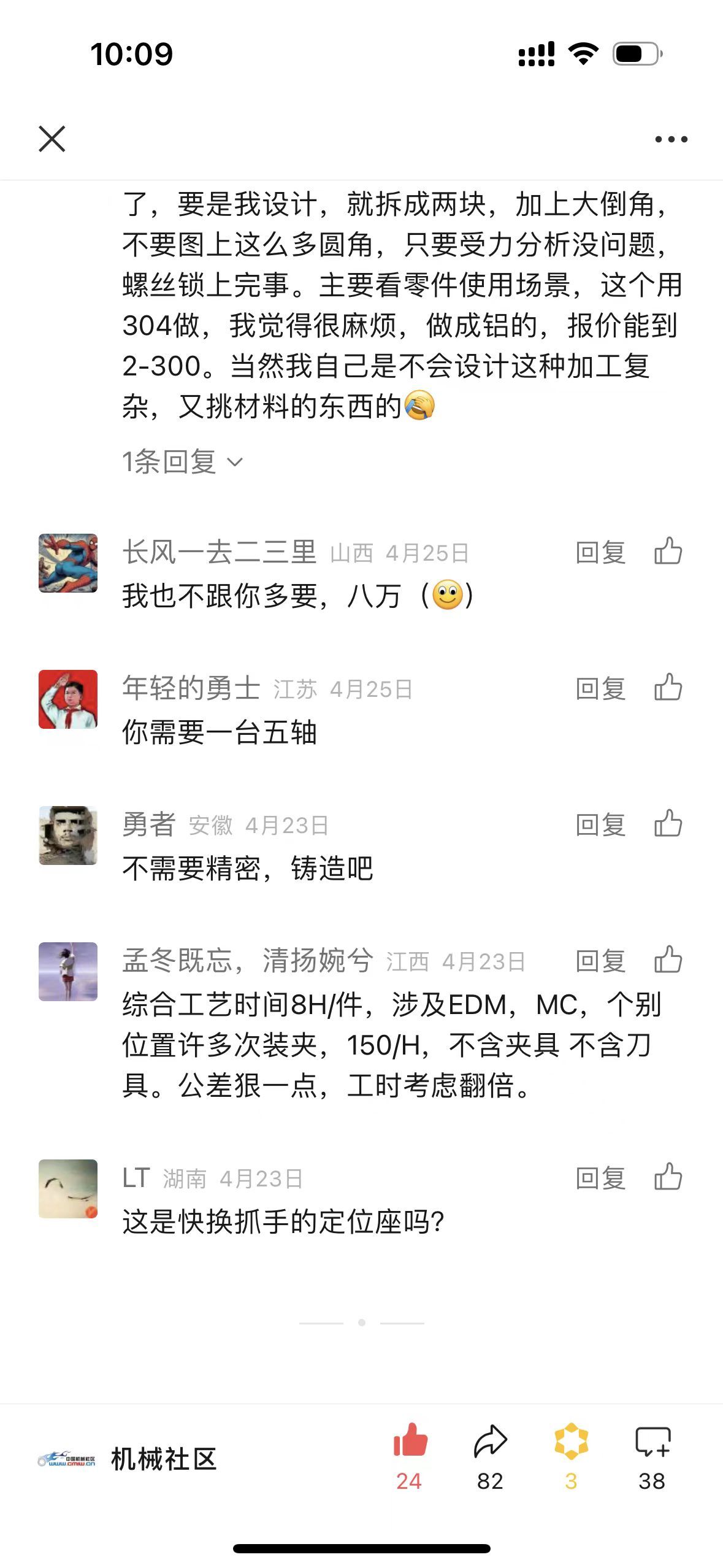

发表于 2024-5-11 10:10:35 | 显示全部楼层
公众号留言选取
