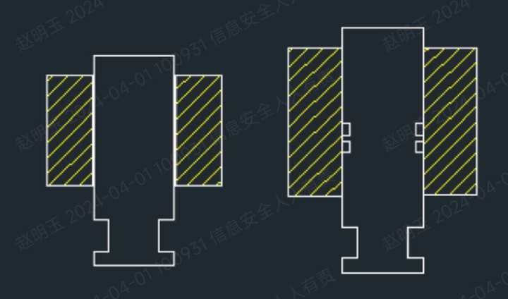

现在是一个轴在在孔里做滑动密封,要经受30万次寿命测试(轴在孔内上下滑动30万次),密封处还要承受6bar左右的气压,目前我们是用两个EPDM的O型密封圈来进行密封,但是寿命只能到几万次,之后准备改用FKM材质的密封圈,想问问各位大佬有没有什么更好的密封方式啊(便宜的滚珠丝杠那些就不用了,太贵
差不多就是气缸下面活塞杆的密封是怎么做的啊

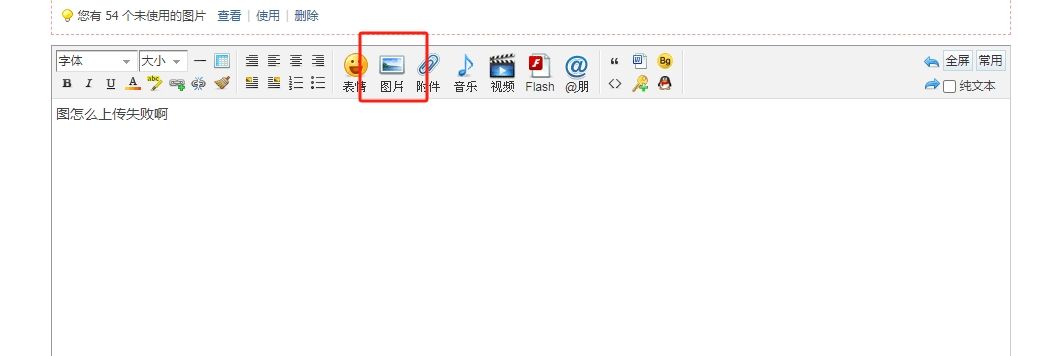

图怎么上传失败啊

我们因为O圈格莱圈搞不定最后用了泛塞封
 楼主| 发表于 2024-4-1 09:11:30 | 显示全部楼层
就是用的这个,截图上传失败

这个确实可以试试,密封性应该可以,就是寿命怎么样啊,我们这个还需要滑动30万次

我们用的次数也差不多。不过最好实验一下,密封面最好按厂商的要求加工,安装也会困难一点,装不好也会漏

做实验的目的是为了选择滑动30万次不失效的密封圈?

好的,我先用组合密封圈试一下,不行在换
