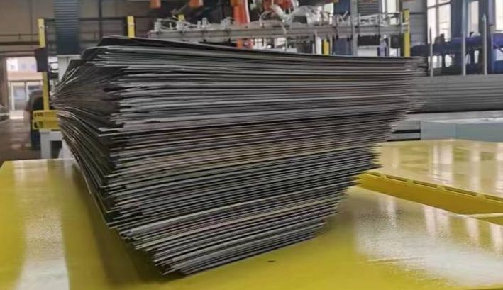

求助:各位大神,给出出主意,有没有什么好的分张方法?
来料:硅钢片片料,叠在一起,片料长度1.8m左右,截面形状是倒梯形(见下图)

有点好奇,这种摆放的钢板不能直接吸起来吗?还是说也和纸张一样会粘住。分张结构的话抖音可以搜飞达机构
0.5mm厚的硅钢片,片料会吸附一起
发表于 2024-3-29 15:55:19 | 显示全部楼层
吸起来抖几下,或在吸盘上加个振动装置
发表于 2024-3-29 16:27:16 | 显示全部楼层
这玩意能励磁么,就是磁铁能吸住么,如果能,料堆两边放磁铁

 楼主| 发表于 2024-3-29 16:33:52 | 显示全部楼层
磁铁能吸住,也考虑过磁力分张,但是物料是倒梯形,下面窄上面宽,磁铁需要上下左右移动,很麻烦。而且每次来的片料垛的大小也不一样。

wanyidawuwu 发表于 2024-3-29 15:55
吸起来抖几下,或在吸盘上加个振动装置
是种办法,也试过,会有带料的情况,而且比较费时间

用磁力分张器
旁边加个升降机构,每次下降0.6mm,洗起来楼路径规划侧移一点,直接刮下来可行么?或者单边起翘式分张,压住一边,先起翘另一边,到30-45°再起压住的那边。
