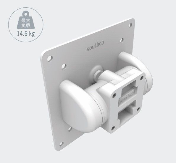

设计的显示器铰链,用垫片锁紧加扭簧,能做到任意角度悬停,但怎么都调不到合适的操作力值。理论计算下来扭簧要在旋转35°范围内提供6~9N/m的扭矩,像这种扭矩要大还变化又小的扭簧好像不存在啊,有没有大佬设计过这种铰链,或者有没有其他的结构设计思路

 楼主| 发表于 2024-2-19 09:28:03 | 显示全部楼层
CHAOOO 发表于 2024-2-19 08:59
没有图片说明,我猜测你应该是要阻尼铰链吧?
不完全是,相当于阻尼铰链再加上扭簧提供额外的力达到操作力值均衡,毕竟显示器很重,向下翻转的话光靠铰链的阻尼是支撑不住的

 楼主| 发表于 2024-2-19 09:37:46 | 显示全部楼层
类似这种的,扭簧加阻尼片
