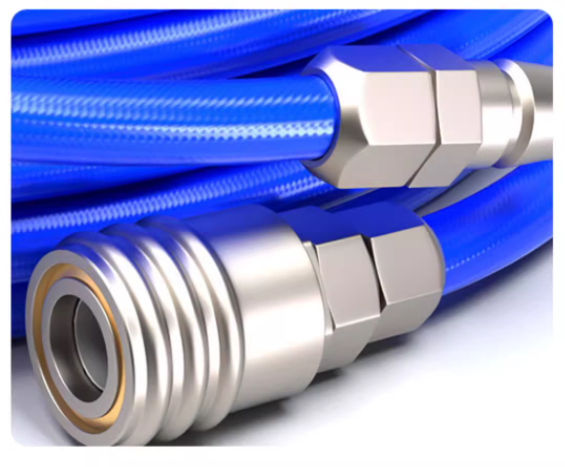

项目需要临时气源,空压机气罐距离设备大概100米。我想选用PU夹纱气管,来保证设备运行。这方式可行吗,有没有更好的办法?

气管粗点,压力损失
发表于 2024-1-8 11:53:19 | 显示全部楼层
100米最好是用PVC管或者金属管
发表于 2024-1-8 11:59:15 | 显示全部楼层
搞个储气罐吧

软管不行吧,也要看你要压到多少气压?   用什么材质根据气压选
空压机一般也就0.5~0.7MPA,PU软使用压力2MPA,极限压力应该大于6MPA,完全可以,只是要在设备前端加个储气瓶。  发表于 2024-1-8 16:48

夹纱加强了的应该可以
